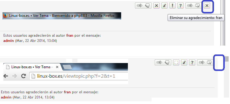

Hola chicos, sigo con mi odisea de instalaciones de mods, vereis he instalado el mod gracias thanks for post siguiendo los pasos del xml
y poniendo el codigo en mi estilo freestyler pero resulta tengo un problema con el boton, he leido todos los post que hay por el foro para ver si alguien habia tenido el mismo problema pero no he visto ninguna solución al problema.
El problema es que me aparece el boton pero con una X y no con la imagen de la manito, esto usando mozilla, usando chrome no me aparece ni la imagen X
gracias por adelantado.
una imagen vale mas que mil palabras: superior mozilla firefox, inferior chrome.
boton gracias.png (49.54 KiB) Visto 5658 veces

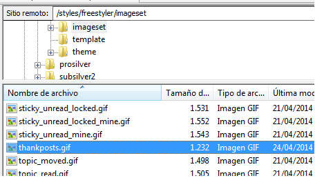

¿Instalaste con automod o manual?
¿Ya revisaste que tuvieras este archivo: •root/styles/TUS ESTILOS/imageset/thankposts.gif?
y espero hayas recordado luego de toda la instalación, haber limpiado, estilo, imagenes y caché ;)
Revisa eso para empezar.
Re: Mod thanks for post problema
Publicado: 24 Abr 2014, 21:31
por franciscolorca
Gracias por la ayuda, instale todo manual siguiendo el install.xml
el archivo si lo tengo

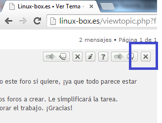

Publicado: 24 Abr 2014, 23:11
por invi
Esa plantilla 'hereda' de prosilver.
Lo cual, haz los cambios en el prosilver, y te servirán tambien en la plantilla freestyler.
Siempre es recomendable hacer los cambios en todas las plantillas que uses.
Recuerda después refrescar la caché de las plantillas, si no los cambios no serán efectivos.
Publicado: 25 Abr 2014, 14:14
por franciscolorca
he copiado el codigo perteneciente del mod en la plantilla original prosilver y refrescado cache, plantilla y temas
me sigue saliendo igual el icono con x pero ahora si se me ve en chrome

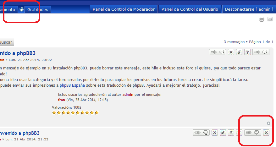

Publicado: 25 Abr 2014, 15:28
por andares
Te falta por copiar el "thanks.css" en tu carpeta de "temas" de tu estilo "freestyler"
Publicado: 25 Abr 2014, 20:09
por franciscolorca
he revisado los archivos y llevas toda la razon lo he colocado y me han salido los iconos de arriba pero no el icono de abajo de la manito con el dedo.
icono arriba.png (28.55 KiB) Visto 5634 veces
Publicado: 25 Abr 2014, 21:25
por andares
Has refrescado las imagenes de tu estilo?
Publicado: 25 Abr 2014, 23:28
por franciscolorca
si lo he actualizado pero sigue saliendo la imagen de borrar en vez de gracias.
