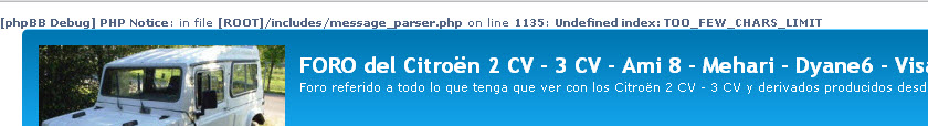

Hola Amigos! Les comento que al abrir un POST o TEMA de un usuario para leerlo me salta el siguiente error con el debug

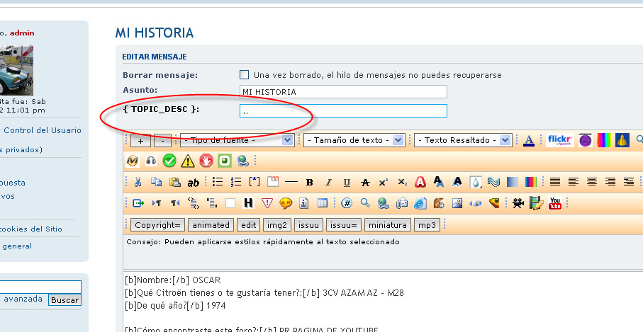

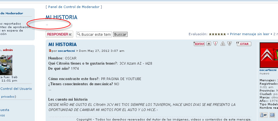

Luego observo que en el item "TOPIC DESK" el usuario puso 2 puntos (..)
debug 1.jpg (90.62 KiB) Visto 528 veces
Entro a editar y elimino esos 2 puntos (..)
debug 2.jpg (118.63 KiB) Visto 528 veces
Luego de "enviar" el problema que el DEBUG me marcaba ya no lo hace mas. Qué puede estar ocurriendo? Cómo resuelvo este problema? Muchas gracias

El error de la primera imagen se debe a la falta de una entrada en la traducción de phpbb, mas especificamente en el archivo raíz/language/es/posting.php
En una instalación limpia está en la linea 216, junto a otras variables que comienzan similares TOO_FEW_ :
	'TOO_FEW_CHARS_LIMIT'		=> 'Su mensaje contiene %1$d caracteres. El número mínimo de caracteres que necesita introducir es %2$d.',
Ese cartel sale debido a que en el ACP tienes configurado que los mensajes no deben tener menos de nn caracteres.
El error de la 3º imagen es similar, falta una entrada a la traducción del MOD Topics descriptions 1.0.0, revisa sus pasos y agrega lo que falte
