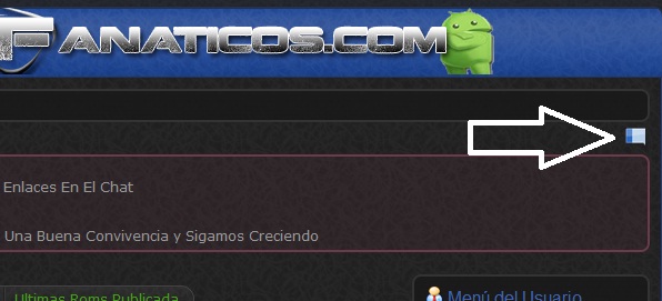

hola amigos. me podrian ayudar con este problemita
actualize este mod de la version 0.0.7 a 0.0.8 NO me queda bien la imagen de este mod y no se cambia a la imagen actual
ya copie todos los archivos correctamente y actualize con el install.
no se si me podrian ayudar a corregir este error o a cambiar la imagen de este mod siguiendo
este hilo anterior
ayuda-cambiar-icono-en-aos-notifications-t35394.html

Limpia cookies de tu navegador q yo lo veo bien.. :D o sea con otra imagen, pues acabo de entrar a tu foro y esta cambiado, no como se ve en la imagen que dejas aca.
o prueba con otro navegador con el que no hayas entrado a tu web.

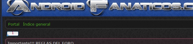

tenias razon , era mi navegador, se cambio de lado igual. pero los numeros se ven muy arriba mira te dejo esta captura

Abre el archivo styles/tuestilo/theme/notifications.css y busca:
top: -3px;
Cambialo por:
top: -1px;
o juega con ese número según como se vea bien en tu plantilla.
Cada vez que lo edites debes actualizar el tema desde el ACP y actualizar tu navegador varias veces, o no podrás ver los cambios.
