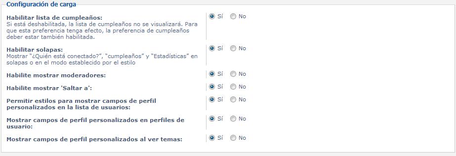

Voy a probar en prosilver, a ver si funciona... porque si, lo tengo habilitado, mira:
PD: Tampoco se ve en prosilver :S

Estoy pensando en que la opción Habilitar solapas podría no funcionar correctamente...
