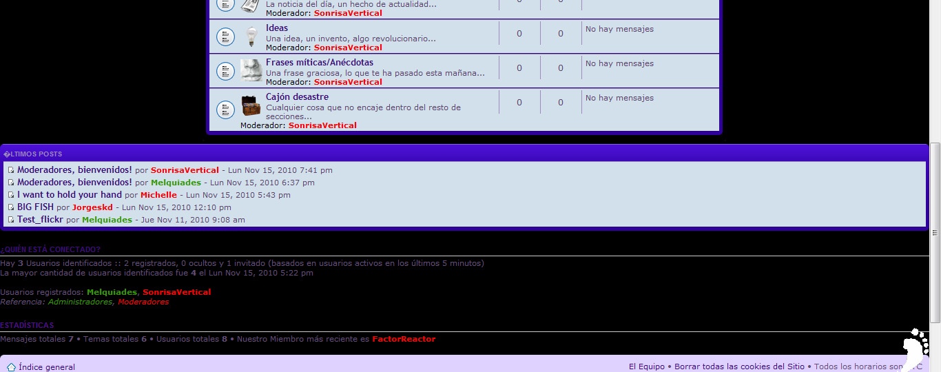

Hola, he hecho las modificaciones pertinentes para que me aparezca en un módulo "5 últimos posts", la única alteración que he hecho respecto a los códigos que tengo que introducir ha sido poner el módulo debajo de la lista de foros, pero ese módulo en concreto no me ha respetado el ancho que tengo configurado para el foro. ¿Cómo lo puedo solucionar?

Está más ancha toda la parte que está por debajo del módulo "mostrar los 5 últimos posts".

Aplicaste mal el cambio en el archivo raíz/styles/prosilver/template/index_body.html
Las instrucciones dicen Agregar ANTES: y tu lo agregaste después

Lo agregué después porque me interesa que aparezca debajo de la lista de foros y no encima. Si lo quiero poner debajo de la lista de foros ¿qué modificaciones tengo que hacer para que me respete el ancho?

Eso es exactamente después de esta línea:
¿Después de qué línea de código lo colocaste tú?
<!-- INCLUDE forumlist_body.html --> Hay enfermedades que no se pueden controlar... por suerte, la diabetes NO es una de ellas.

Busca el código que agregaste en el index_body.html, osea este:
Y cambialo por este:
Con eso ya debería funcionar correctamente.
