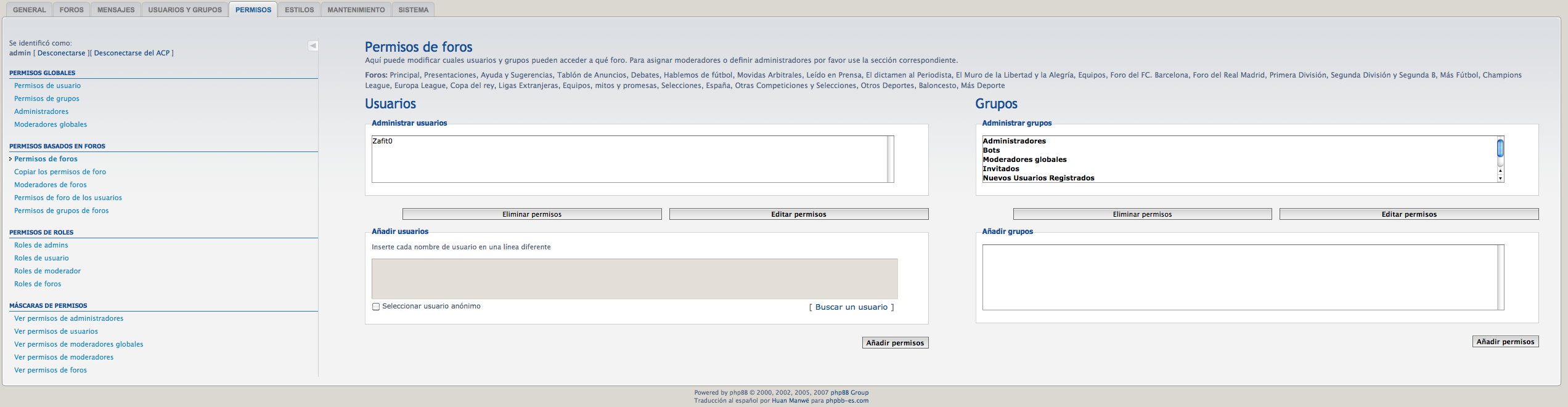

Me voy a Permisos -> Permisos de foro -> Editar todos los foros ->
Abajo salia Añadir grupos, como por ejemplo, Administradores, bots, moderadores globales, invitados nuevos usuarios registrados.
Y les di a agregar, luego me voy a: editar nuevos usuarios registrados, editar permisos
Y todos los foros estan en Acceso al foro estandar + encuestas...
Luego en administrar usuarios, solo sale uno que edite hace tiempo, "zafit0" pero tengo 100 usuarios y no salen en esa lista

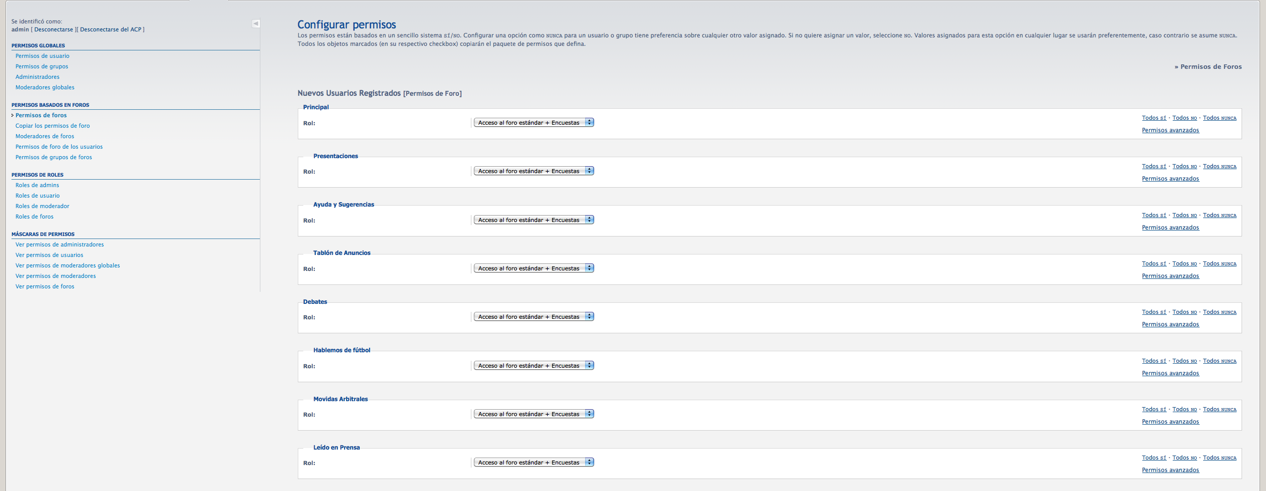

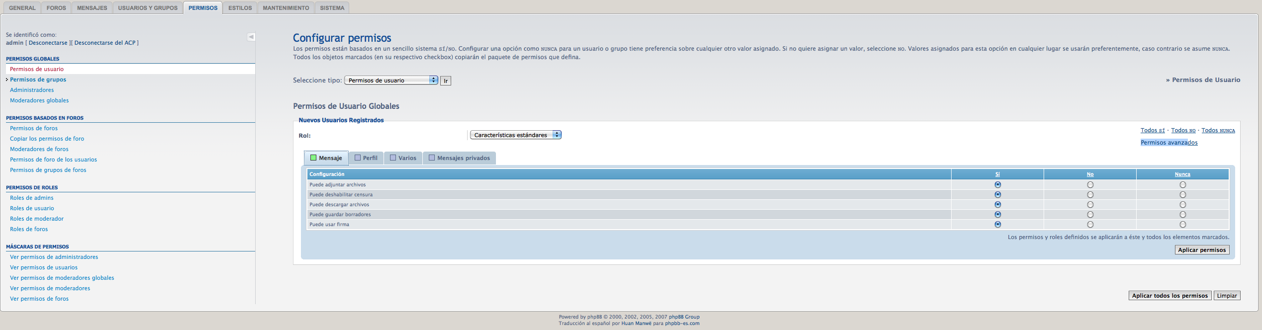

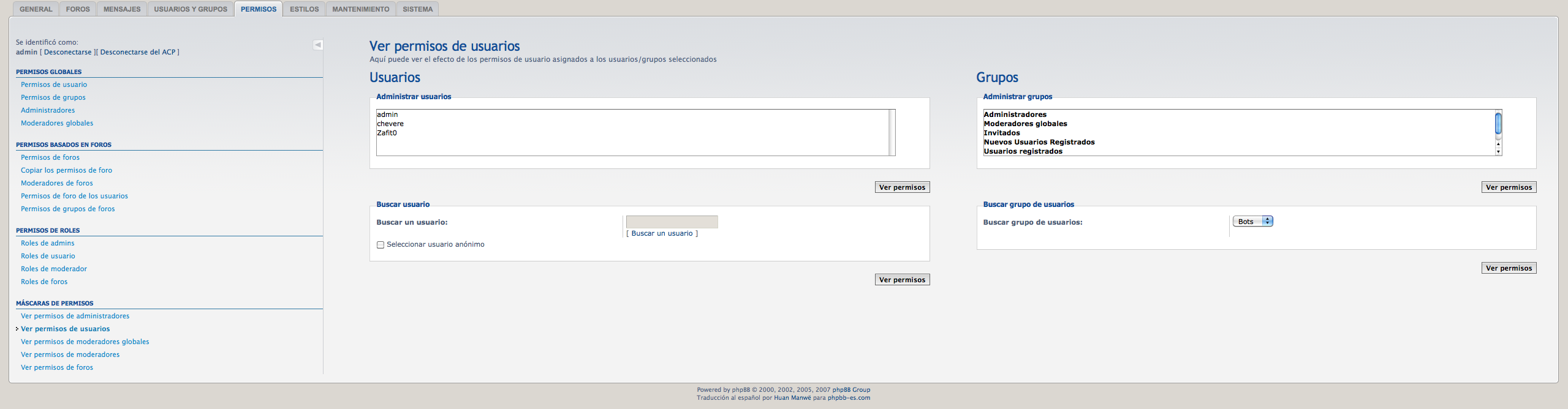

Hola amigo, he intentado hacer lo que pone, pero nada, no me sale.
Te deja unas fotos como tengo todo puesto.
Como ves, en "Permisos de foros" <- Permisos basados en foros.
Solo hay un usuario en "Administrar usuarios" eso es normal? Por que con ese usuario si que me deja postear nuevos temas, pero con los otros 100 usuarios que tengo no pueden postear....
Re: Usuarios registrados no pueden crear tema
Zafit0 escribió:Solo hay un usuario en "Administrar usuarios" eso es normal? Por que con ese usuario si que me deja postear nuevos temas, pero con los otros 100 usuarios que tengo no pueden postear....
Eso se utiliza para usuarios en particular, el resto lo deberías manejar en el bloque de grupos, Usuarios registrados

Si, pero como ves en las fotos de arriba, "Permisos de grupos" Permisos de Usuario Globales---> Nuevos Usuarios Registrados ---> lo tnego puesto en Caracteristicas estandares. pero igualmente no deja postear :( :(
Nuevos Usuarios Registrados y usuarios registrados son grupos diferentes
Según la configuración de tu foro, puede ser que Nuevos Usuarios Registrados este sin usarse, este grupo no se activa a menos que tu lo hagas y son aquellos que no llegan a tener un mínimo de mensajes ( regularmente 3 )
