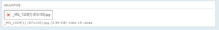

Las fotos no me salen: la carpeta files, parace que contiene los archivos, pero no se muestran, alguna idea?

Si la carpeta cache no tenia los permisos adecuados, es muy probable que tampoco hayas cambiado los permisos de las demás carpetas, todas estas deben llevar permisos CHMOD 777 :
raíz/store, raíz/cache, raíz/files y raíz/images/avatars/upload
En el caso de los avatares y los adjuntos, al crearse copian los permisos de las carpetas, por lo que también deberás cambiarle los permisos a CHMOD 777 a todos los archivos en su interior

He comprobado los permisos y estan bien.
Siguiendo lo que comentaron antes abre un nuevo post al respecto, gracias por tu ayuda
