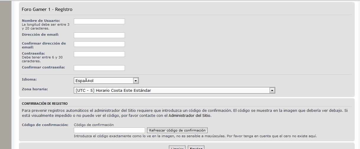

Hola a todos vuelvo para pedir su ayuda con un problema con el codigo de confirmacion
Ya q resulta que un usuario se dio cuneta que el registro fallaba or que no podian terminar, ya que no se encontraba ningun codigo
Bueno solicito alguna ayuda... tengo todo actualizado, y el captcha esta activo ... la verdad nose que puede ser

- problemacodigo.jpg (64.39 KiB) Visto 1979 veces

Re: ayuda codigo de confirmacion
Hola Mc.Tux :
¿ Cuando actualizaste de 3.0.6 a 3.0.7, actualizaste también el estilo ?
En 3.0.7 hay un nuevo plugin para administrar el captcha, y si las plantillas no están actualizadas tanto el registro como otras partes fallarán.
Lo único que puedo llegar a ver es este mensaje :
¿ En el ACP lo ves bien ?La imagen “view-source:http://tusforo.zobyhost.com/ucp.php?mod ... c4b&type=1” no puede mostrarse, porque contiene errores.
mmmm no en el acp, en la parte de configuracion del captcha
donde dice vista previa, no aparece ninguna imagen :S por lo general aparecia , el codigo de ejemplo,
pero ni eso lo unico que aparece es vista previa
¨* donde deberia estar el codigo e ejemplo dice vista previa
Como no tienes el modo DEBUG habilitado, mira los registros de errores en el ACP a ver que dicen
en mantenimiento registro de errores no me sale nada :S
No hay entradas de registro en este periodo
No se como hacer para que funcione :O
Primero cuéntame cual de los CAPTCHA utilizas y de paso sube nuevamente toda la carpeta raíz/includes/captcha y para estar seguro que esta vez lo hace bien, primero vacía esa carpeta, evitaremos problemas.
Estoy usando el gd_ captcha , ya resubi los archivos previamente borrados los del captcha...
y la verdad que debe ser otro el problema pq recien me di cuenta que al presionar en caracteristicas del sitio, o registro de usuario, queda en blanco
nose si tendra que ver con el problema del captcha :S
Otra opcion seria volver a hacer el foro... Lo unico que pierdo son los mods, pero se vuelve a subir XD
Antes de reinstalar el foro, puedes probar :Mc.Tux escribió:recien me di cuenta que al presionar en caracteristicas del sitio, o registro de usuario, queda en blanco
Hacer una copia de seguridad o renombrar las actuales carpetas raíz/adm/ y raíz/includes/acp y subir unas nuevas y limpias, luego Limpiar la caché
y probar si tienes acceso a esos 2 módulos y si en el registro funciona el captcha.
hice lo que me dijiste...
pusose los archivos nuevos pero aun así, sige con errores :S
xD asi que voy a reinstalar el foro
al final no me cuesta nada ya que esta recien y no tiene nada , xD
Antes de eso pasa tu foro a prosilver e idioma ingles, probar no cuesta andaMc.Tux escribió:xD asi que voy a reinstalar el foroal final no me cuesta nada ya que esta recien y no tiene nada , xD
