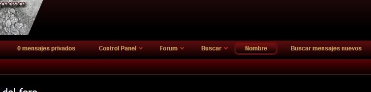

Andrea1982
Mensajes: 29
Registrado: 03 Sep 2009, 00:30
Re: Problema con añadir enlaces a la cabecera de estilos prosilver
Mensaje por Andrea1982 »
Ahora sí. Se me abre un mundo de posibilidades con esta opción nueva que acabo de aprender de la página personalizada. Es que se pueden hacer un millón de cosas diferentes.
MUCHISIMAS GRACIAS JAKK!!!!
Dejo una captura de pantalla para que veais como me ha quedado
