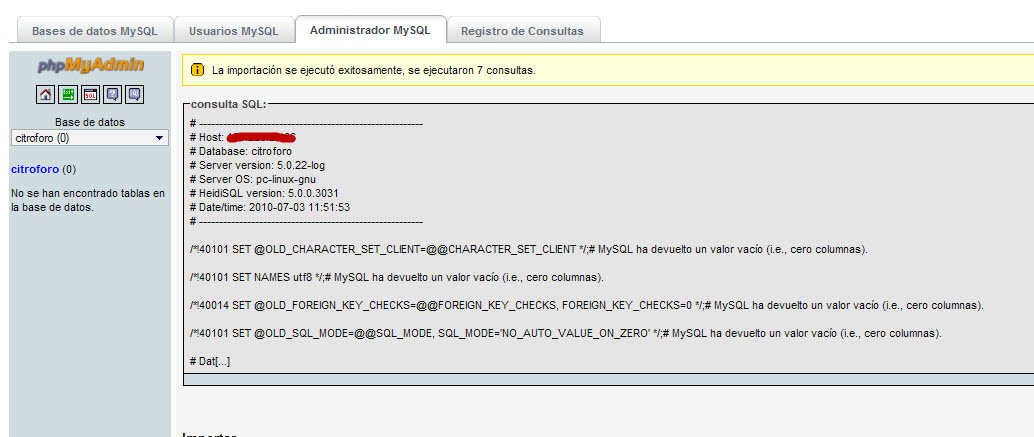

Entré a MySQLAdmin y tenia las tablas de la base de datos en "0", por lo que perdí todo al aplicar con mal procedimiento la utilidad STK. El tema es que ahora no puedo recuperar el foro puesto que intento restablecer la copia de seguridad de la Base de Datos y me sale lo siguiente
- 4.jpg (133.45 KiB) Visto 1510 veces
Luego la Base de datos sigue en "0" tablas.

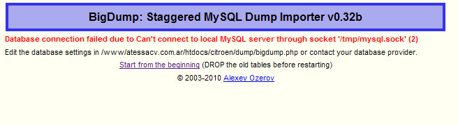

Un colega me aconsejó utilizar "BigDump" cosa que hice pero me da lo siguiente:
- 5.jpg (50.82 KiB) Visto 1510 veces

¿Un colega te recomendó BigDump?
¿Por qué abres un tema nuevo? Podríamos seguir por donde lo dejaste:
http://www.phpbb-es.com/foro/soporte-ph ... 27902.html
Por cierto, no sé si te has fijado pero el archivo bigdump.php lo has subido al directorio dump. Espero que el archivo .sql lo hayas subido al menos a ese mismo directorio.
El error que aparece en el bigdump dice que algo has configurado mal en el archivo. Revísalo.

Abrí un tema nuevo por que era un tema ya distinto (sorry si hice mal)
Me sigue pasando lo mismo con el bigdump, ya reconfigure varias veces el archivo bigdump.php como me indicaste

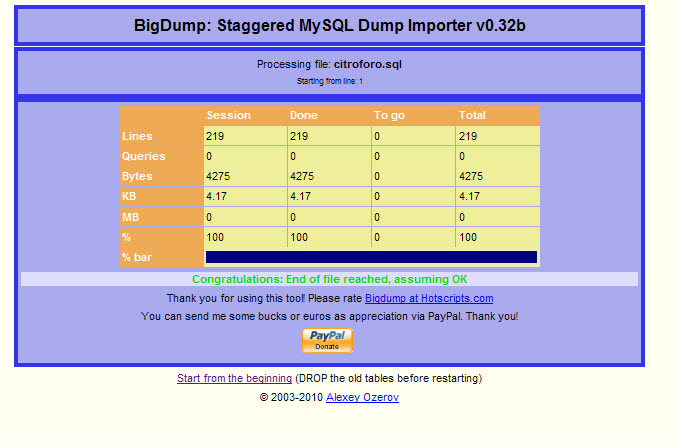

Ahora si! ahi parece que funciono me salio esto
- 6.jpg (97.76 KiB) Visto 1502 veces
Que debo hacer ahora?

Ahí lo logré hacer funcionar
Que hago ahora?

En teoría eso ya restauró la base de datos, pero lo dudo porque parece como si tu foro apenas tuviera nada de contenido. ¿Estás seguro de que la copia de la base de datos la hiciste correctamente? ¿Cuánto ocupaba tu base de datos?

HuanManwe escribió:En teoría eso ya restauró la base de datos, pero lo dudo porque parece como si tu foro apenas tuviera nada de contenido. ¿Estás seguro de que la copia de la base de datos la hiciste correctamente? ¿Cuánto ocupaba tu base de datos?
Para hacer la copia de seguridad utilizo siempre
HeidiSQL y el archivo me pesaba 5 KB

Pues 5 kb no es nada; es como si hubieras hecho mal la copia de seguridad. Espero que tu servidor tenga alguna copia de seguridad de tu base de datos. Pídesela, porque tus heidisql no son correctas.

Ahora! que me ocurrió con las copias de seguridad que hice yo mismo? Pues cometí otro error garrafal, le pedía a HEIDISQL que me haga la copia sin seleccionar las tablas
por eso pesaban tan poco y encima yo nunca las verificaba, asi que ahora nunca más!
