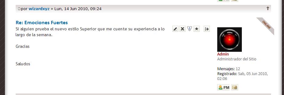

Andysnap_W500 - 2010-06-14 - 010.jpg (24.71 KiB) Visto 1270 veces
¿Cómo hacer que los botones de edición del mensaje aparezcan en vertical, para no penalizar el ancho del cuerpo del mensaje?

has tocado algo del archivo viewtopic_body.html de la carpeta template últimamente?
seguramente editando ese archivo o el css de dicha etiqueta podemos solucionarlo pero si nos pones una url de un foro que usa otro estilo al de la captura de pantalla, en tu firma tienes un tercer estilo y eso, poco podemos hacer si no nos dices que estilo estas tocando en la captura de pantalla
primero dinos que estilo estás tocando, después miraremos de solucionarlo si es que el estilo es asi :ok:

DaVidU escribió:has tocado algo del archivo viewtopic_body.html de la carpeta template últimamente?
creo que el código de los botones se inicia en:"<ul class="profile-icons">". El caso es que le puse <br> y casi ha cuadrado:
No sé si se podrá mejorar.

El tamaño de la columna de usuario, ¿se puede modificar para que sea fija en px en vez de (parece) % de ancho de página? Lo siento, creo que estoy metiendo una nueva pregunta donde no corresponde. Si es así, creo una consulta nueva.
Muchas gracias por la ayuda

a ver, para lo de los botones porque no los mueves directamente entre la firma y la fecha de cada post? no quedaría mal, es que lo que estás haciendo es un apaño y si quieres modificar, habría que modificar la estructura del post, personalmente pienso es más fácil moverlos donde te digo, tu decides
y respondiendo a lo del ancho del profile, en tu caso si puedes ya que usas un estilo con un ancho fijo, eso te permite poder personalizar el ancho de la etiqueta que desees :jaja:
eso lo encontrarás en el archivo content.css, concretamente en "postprofile" y ajustando la otra etiqueta del post "postbody" :cerveza:

DaVidU escribió:a ver, para lo de los botones porque no los mueves directamente entre la firma y la fecha de cada post? no quedaría mal, es que lo que estás haciendo es un apaño y si quieres modificar, habría que modificar la estructura del post, personalmente pienso es más fácil moverlos donde te digo, tu decides
Gracias, a lo primero tienes toda la razón, ahí abajo puede quedar mejor, y a lo segundo lo probaré y daré por cerrado el hilo si tengo éxito con las modificaciones.
