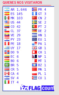

Hola Amigos! tengo una inquietud. Quisiera saber si es posible crear un módulo donde se pueda ver las banderas de los Paises que nos visitan. "Flag counter", en este caso te emite sin registro alguno el código de dicho módulo de acuerdo a la configuracion que cada cual le dé. Cómo y donde se debe insertar ese código dentro de phpbb3 para que se vea el módulo?
Flag Counter.jpg (39.18 KiB) Visto 2054 veces
En mi caso y como aun no logro crear módulos con Silver Mod, me gustaría poner este módulo de las Banderas debajo del mismo SIlver Mod como se ve en mi foro.
Podra hacerse?
Muchas gracias

en que parte del foro deseas hacer eso? tienes una imagen para ver donde deseas ponerlo?

ahh72 escribió:en que parte del foro deseas hacer eso? tienes una imagen para ver donde deseas ponerlo?
Si! Aqui

esa barra es silverbar no? creo por el copy pero no lo distingo en la imagen si no es as corregime. Depende exactamente donde lo quieras poner. Por ejemplo dentro del silverbar deberias editar el sidebar_body.html (o algo asi) deberias usar como referencia el resto de paneles para hacer un panel nuevo vacio dentro de este panel poner el codgo de las banderas. No recuerdo ahora el codigo del panel vacio pero si no le encontras la vuelta reviso en mi foro ya que uso el mismo mod aunque muy modificado.
Para ponerlo debajo de la barra no estoy seguro tendrias que probar puede que sea en el overall_header debajo de "include sidebar_body_begin" (o algo asi) o al final del archivo. o en el footer debajo de ""include sidebar_body_end" (o algo asi). Pongo "o algo asi" porque te estoy diciendo el codigo de memoria y no textual.
Yo diria que aproveches la barra y pongas las banderas dentro quedaria esteticamente mucho mejor, cualquier cosa me comentas las dudas

Listo! quedó algo asi
Lo que hice fue abrir con NotePad++ el archivo "sidebar_body.html" y busqué las partes finales de los módulos (como me explicó kuka en este post http://www.phpbb-es.com/foro/tema25115.html)
Esta sería la parte donde terminan los módulos
Luego de encontrar la ultima parte del ultimo módulo copié el código de lo que forma 1 módulo que sería algo asi
    <div class="panel bg2">
    <div style="text-align: center; font-weight: bold;">Visitantes</div><hr />
    <div style="text-align: center">
    AQUÍ TU CÓDIGO
Y en donde dice "AQUI TU CODIGO" puse el código que me emite "Flag counter" pero eso si y aqui hubo algo llamativo
de los 2 código que te emite Flag Counter; 1 es para web y el otro es para foro, el de foro no anda mientras que el de la web es el que si andubo como es en mi caso.
Seguramente habrá que hacer algunos retoques pero por lo menos ya se puede ver la 1era visita. Alguien puede visitarme para probar si asi aparece la bandera de España? Gracias

el que es para web si es html tiene que funcionar = de la misma manera se puede agregar casi cualquier widget de esos que andan por ahi.
