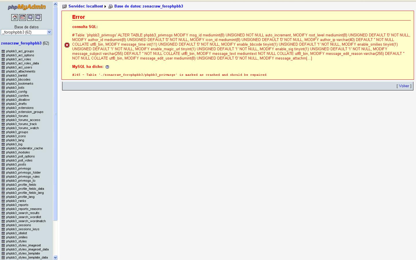

Desde esta mañana al intentar ver los mensajes privados la base de datos devuelve un error general (del cual adjunto captura), entro a phpmyadmin y veo que la tabla _privmsgs pone que esta "en uso" y me pide repararla, pero no hay manera de hacerlo, me sigue diciendo que esta marcada como dañada y necesita repararse, ¿hay otra forma de hacerlo?

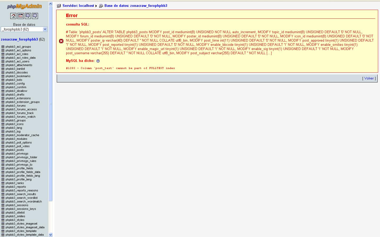

He hecho lo explicado en el enlace y me devuelve otro error en la tabla phpbb3_posts, adjunto captura.

Gracias por los enlaces, he conseguido solucionar el error de la tabla phpbb3_posts, pero ahora me da error la misma tabla del principio, la de mensajes privados, sigue diciendo que esta dañada

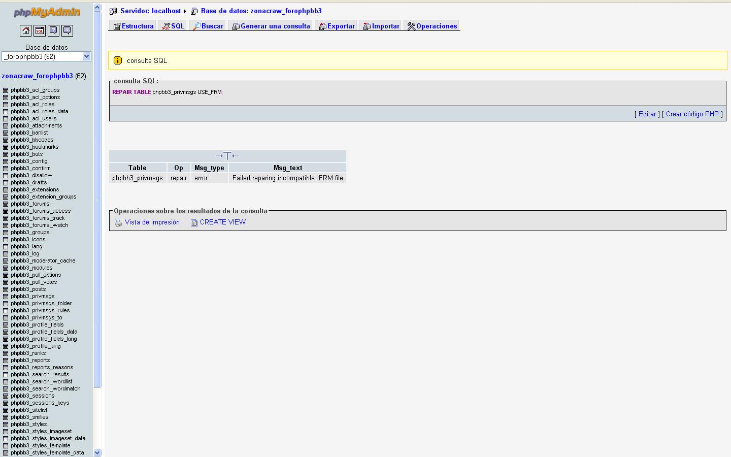

HuanManwe, al ejecutar la sentencia que me comentas unos posts atras ( REPAIR TABLE phpbb_privmsgs USE_FRM;) adjunto captura para que se vea el error

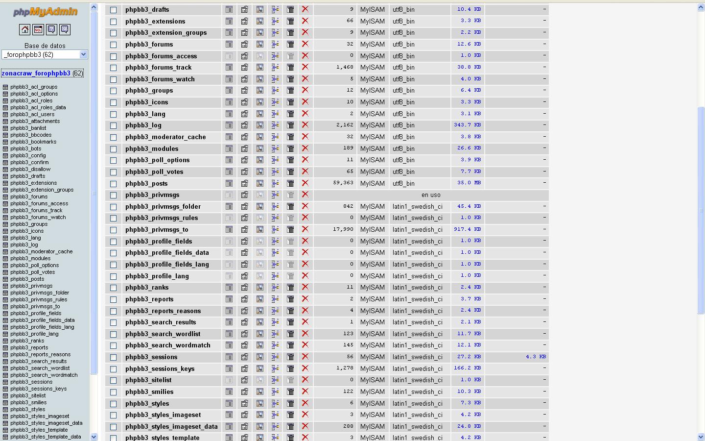

Y otra cosa que he visto, la mitad de las tablas de la base de datos tiene cotejamiento utf8_bin y la otra mitad latin1_swedish_ci

Algo que no entiendo es que en la última captura de pantalla aparece la tabla privmsgs como "en uso". Es la primera vez que veo algo así.

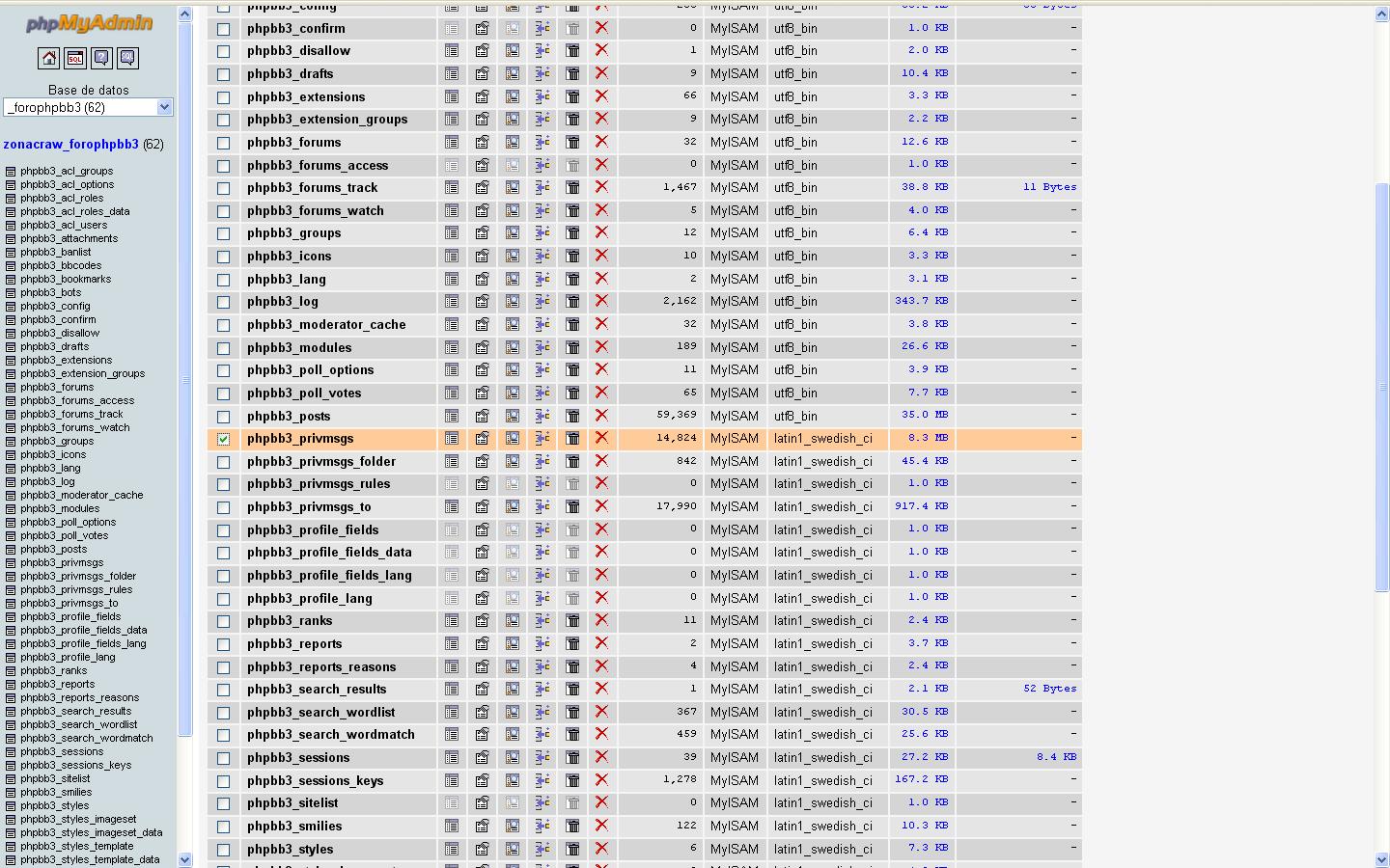

He visto que cuando ejecuto las dos sentencias que me dices al principio (ALTER table phpbb3_privmsgs type=myisam;----REPAIR TABLE phpbb3_privmsgs USE_FRM;), si voy justo al momento a ver las tablas, la tabla de mensajes privados no aparece con ningun error, es mas, he podido hacer una copia de esa tabla suelta, pero por el contrario no me deja repararla y enseguida aparece de nuevo como "en uso"... :nolose:
Te adjunto otra captura, no se si sera bueno que ponga el contenido del archivo de texto que guarde de la copia de la tabla.

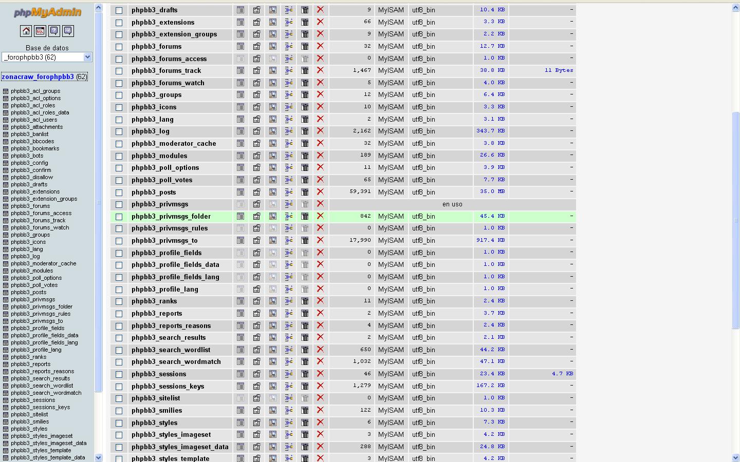

Perfecto, he cambiado el cotejamiento sin problemas, aunque sigo sin poder reparar la dichosa tabla de los mensajes privados y sin poder actualizar a 3.0.5 :(
