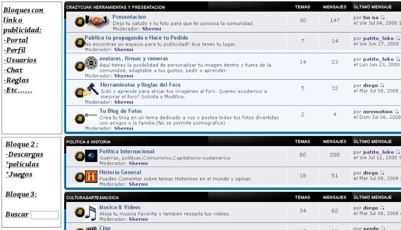

La idea surgio al observar Phpbb-es, el estilo es como si el portal predomina sobre el foro y siempre se ven los bloques izquierdos y derechos y los footer y header. Bueno yo lo que quiero es saber como hacer una especies de bloques como los del portal pero en el foro.
Ahi en esta imagen dibuje como es la idea:
¿Es Posible?

Mmm esa duda ya ha sido comentada varias veces, incluso tomita armo un exelente tutorial sobre como editar los headers,... con simple html puedes hacer lo que tu pides. Si buscaras un poco mas en el foro...

¿Que el header tiene que ver con los bloques del costado que yo pido?, Por que estuve viendo el overall header y solo me ayuda para poner banner o acomodar el titulo del logo y esas cosas. pero para los bloques al costado del foro como indico en la imagen es en el header?

Mira es muy simple, solo tienes que encuadrar el main body dentro de una tabla con 2 celdas continuas, (o 3 si quieres una barra a cada lado)
Por ejemplo, (usando prosilver como ejemplo) aca tienes una tabla con 2 celdas:
<table>
    <tr>
        <td>
        </td>
         <td>
        </td>
    </tr>
</table>
La primer celda (td) es la de la izq, y las restantes hacia la derecha, entonces solo tienes que armar el hoverall_header de manera que abran la tabla hasta la celda que contenera al main, y despues editas el hoveral_footer para que las cierren.
Mejor te explico como funciona eso primero.
phpBB (y varios foros mas), esta compuesto por un conjunto de archivos, en nuestro caso primero se abre el hoveral_header (que deja abierta un par de tablas y o divs) luego el archivo central y por ultimo el hoveral_footer que se encarga de cerrar las tablas que quedaron abiertas, es como que tengas un recipiente y lo cortes al medio, el hoveral header sera la parte de arriba, el hoveral_footer la de abajo, y dentro te quedara todo el foro. Esto se hace para que cuando tu navegues dentro de tu foro, el header y el footer se mantengan constantes.
Entonces, tienes que editar ese contenedor de manera de agregarle algo adicional.
Entonces:
Tienes que abrir hasta la celda en la que se encontrara el main body, editando el hoveral_header
<table>
    <tr>
        <td>
        </td>
        <td>
Y cerrarla en el hoveral_footer
        </td>
    </tr>
</table>
Asi que abres el hoveral_header (tomo como ejemplo el prosilver) y buscas esto:
<a name="start_here"></a>
	<div id="page-body">
Ahi comienza el main, lo editas para que te quede asi:
<table>
    <tr>
       <td>(aca te explico mas tarde que pones)
       </td>
       <td>
Luego abres el hoveral_footer y buscas esto:
<div id="page-footer">
Esta exactamente al comienzo, asi que lo encontraras rapido
Y lo editas para que te quede asi:
       </td>
    </tr>
</table>
Te diste cuenta de lo que hice? solo englobe todo dentro de una celda nueva.
Ahora, te quedo una celda vacia, donde te puse que te explicaria luego como hacerlo, bueno... en esa celda tienes que poner todo el resto, osea, los links y todo lo que tu quieres ponerle.
Solo tienes que tener cuidado con el ancho de tu foro, y el ancho de las celdas.
PD: En realidad phpBB3 usa mayoritariamente divs (o por lo menos el proSilver), pero en tu caso es mejor utiliza tablas, no quiero ni imaginarme el despelote que te armaras si empleas divs y css para poner las barras laterales que tu quieres.

Groso Viktor Vos si que sos un grande, Hay algo mas que tenga que saber asi dejamos este tema como solucionado?

Naa... fuera de joda, fíjate bien que pones en esa celda, y ten cuidado con los anchos.
Por otro lado,... si no te sientes conforme, y quieres algo mas acorde al estilo del foro, puedes instalar este mod.
Sidebar left

victor este mod sidebar left, se puede modificar desde el panel de administracion o como es una vez que lo instalo?
