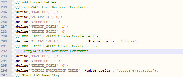

Pues es lo que intenté hacer, pero cuando fui al archivo constants.php me encontré con que la misma actualización había "agregado" un nuevo grupo de lineas como se ve en la imagen:
Qué debo eliminar de alli como para que todo vuelta a estar como antes?
cambios de lineas.jpg (104.37 KiB) Visto 1847 veces

tu antes has agregado // delante de unas lineas, pues quita eso que agregastes, solo lo que tu agregastes, es decir, quita las dos barras // de delante de las lineas 293, 294, 295 y 296
asi de simple

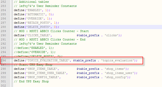

Solo decomenta (eliminar la doble //) en la linea que dice :
define('TOPICS_EVALUATION_TABLE', $table_prefix . 'topics_evaluation');

Listo! ya quedó arreglado el problema y lo dejé asi como se ve en la siguiente imagen:
Caballeros! Muchas gracias por el tiempo que me dedicaron (como siempre) la actualización a 3.0.8 fue un éxito gracias a Uds. Saludos
Tema solucionado

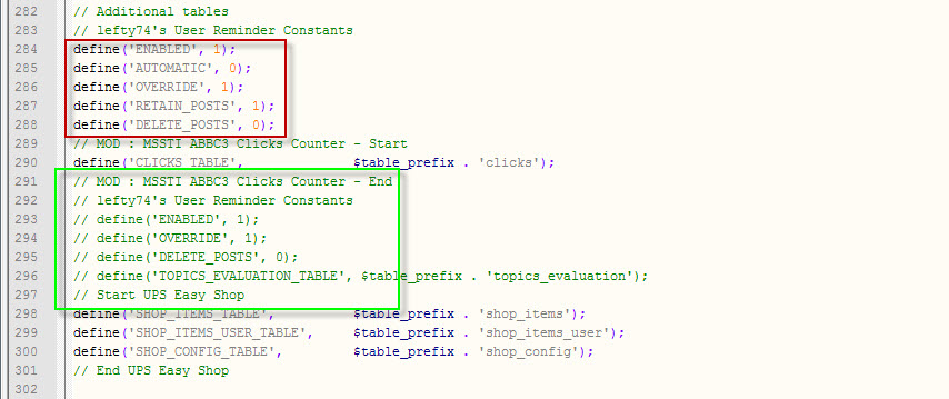

Todtuga escribió:Listo! ya quedó arreglado el problema y lo dejé asi como se ve en la siguiente imagen:
Si descomentas todo estas generando duplicación de declaraciones, por eso yo aclaré cual de ellas debes modificar, no todas
Re: No puedo actualizar de 3.0.7-PL1 a 3.0.8
#22
Ahh! Ok! entonces debo solo modificar 1 sola linea como la que marco aqui y como me indicas tú. Es correcto eso?
Ya lo hice así y no me da error por lo que no habría "duplicación de declaraciones"
Ahora pregunto! ¿No conviene "eliminar" las lineas repetidas? ¿Habrá algún problema si se hace eso?
Confirmame si es correcto lo que hice "leviatan21" por favor. Saludos

Todtuga escribió: Ahora pregunto! ¿No conviene "eliminar" las lineas repetidas? ¿Habrá algún problema si se hace eso?
las lineas comentadas no afectan a nada, son código ignorado, y hay mucho de eso, por todos lado, si decides dejarlas o eliminarlas es exactamente lo mismo
Todtuga escribió:Confirmame si es correcto lo que hice "leviatan21" por favor. Saludos
Si, así esta bien
