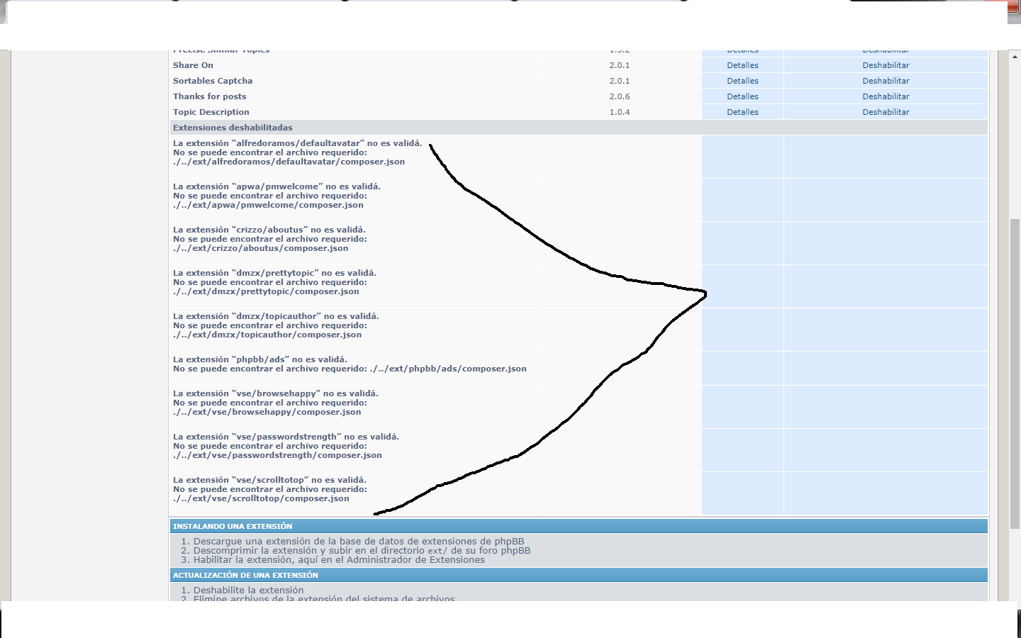

hola, tengo un tiempo tratando de limpiar extensiones que fueron desintaladas y por error o inconscientemente, quedaron rastros de ellas, adjunto imagen para ver como me pueden ayudar paso por paso, agradecida por la colaboración.

Es que lo que haces no lo haces bien. Tu desactivas la extensión y luego la borras a través de la FTP o similar, pero si lees atentamente las instrucciones que están un poco mas abajo de la imagen que muestras ....
Verás que hay seguir un proceso que TU no haces.
Ahora para quitar esos "restos", has de volver a instalar las extensiones activarlas y proceder como se indica en la propia pantalla de las extensiones.
Hay otro método, pero es mas arriesgado si no sabes lo que haces. Yo te recomiendo lo anteriormente comentado.
Y por favor, antes de hacer nada, siempre documentate e infórmate, en este caso no es un problema serio, pero en otras ocasiones puedes mandar al traste tu Foro. Y si dudas, pregunta antes de hacer nada.
