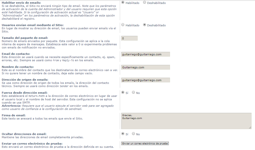

Gracias invi, he probado mi mail y funciona correctamente. Ya no sé que hacer.
Adjunto la configuración:

Con que email probaste? a correos de hotmail no llegan los emails de confirmación, y si en tal caso llegan seria en la carpeta de spam.
Hay determinados correos que son rechazados por los alojamientos web..
Dependiendo del email que hayas usado, si a ti te ha funcionado la función mail no esta desactivada entonces, lo cual, solo se me ocurre dos alternativas, poner un anuncio comentando a los usuarios que no utilicen correos de hotmail para registrarse, o bien probar con la configuración SMTP a ver si los emails llegan a cualquier correo.
si tienes un correo de gmail u otro servicio, haz la prueba y registrate a ver si llega el email de confirmación, si llega, bastara con que avises a los futuros usuarios que utilicen otro correo que no sea hotmail, ya que mucha gente es el que utiliza generalmente para registrarse en foros..
