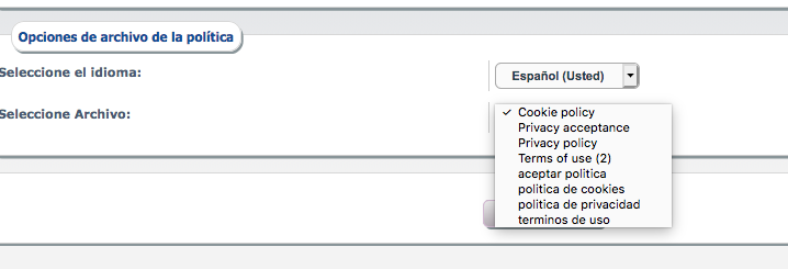

En el editor de archivos fui y seleccione el idioma español y luego traduje todos los archivos que estaban del idioma ingles a español.

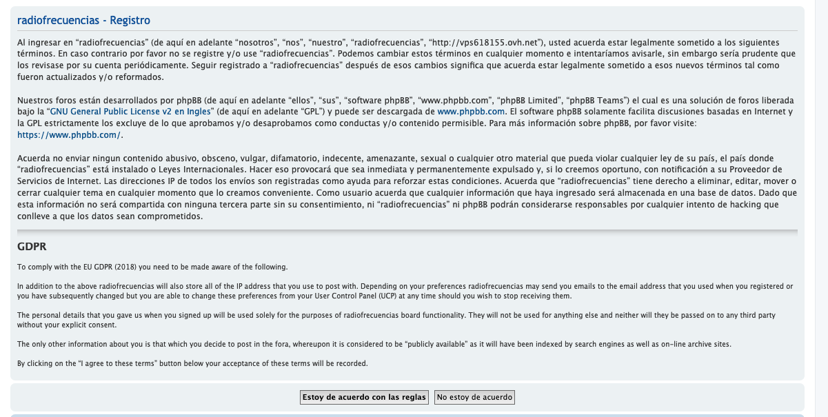

Mas que nada lo digo porque cuando le das a registrarte, sale la parte en español de las normas de lo que es el registro y debajo en ingles la de la privacidad.

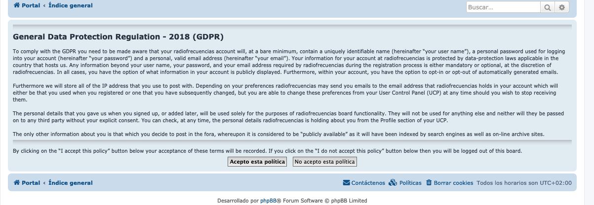

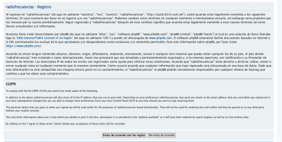

Yo me referia a los 4 archivos de la politica de cookies, privacidad.... que salen una vez has instalado la extension. La version que estoy usando es la ultima.
Aqui te adjunto las imagenes para que puedas verlo mas claro. Y por si te va mejor, te paso un enlace donde tengo el foro donde hago las pruebas antes de aplicarlas al oficial.

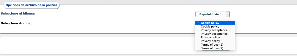

Dentro de la extension como os adjunto en la imagen, tengo puesto el idioma español, y como podeis ver los 4 archivos estan tambien traducidos al español
Se os ocurre alguna cosa mas que pueda probar?
