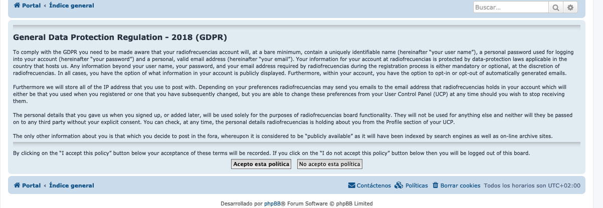

Yo me referia a los 4 archivos de la politica de cookies, privacidad.... que salen una vez has instalado la extension. La version que estoy usando es la ultima.
Aqui te adjunto las imagenes para que puedas verlo mas claro. Y por si te va mejor, te paso un enlace donde tengo el foro donde hago las pruebas antes de aplicarlas al oficial.
http://vps618155.ovh.net/ucp.php?mode=r ... d0fb8329ff
Muchas gracias, saludos.

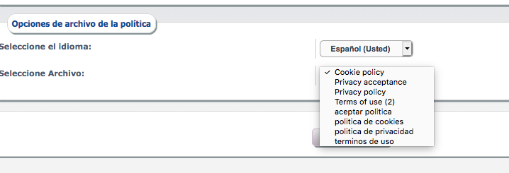

Dentro de la extension como os adjunto en la imagen, tengo puesto el idioma español, y como podeis ver los 4 archivos estan tambien traducidos al español
