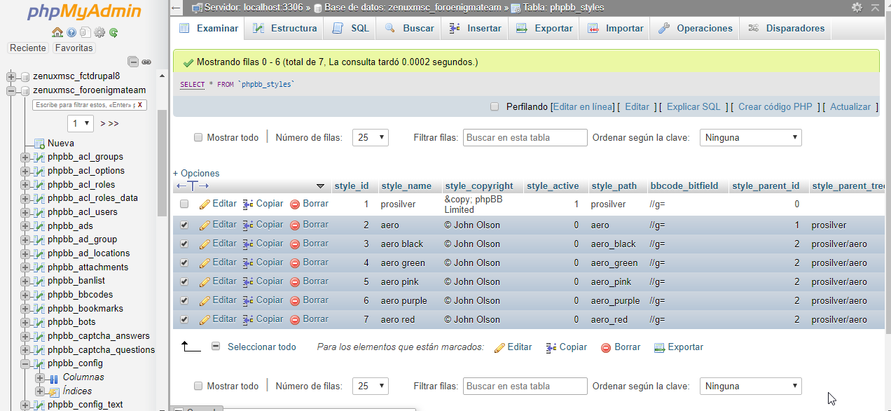

Cómo reparé el error temporalmente:
Sucede cuando le doy NO, en la opción de estilo por defecto (Tengo el Prosilver) y un theme compatible (Aero por ejemplo) ya que intentando poner el Prosilver a los invitados y a los usuarios registrados Cualquier theme (probé varios) causa el error mostrado en la imàgen anterior...
Entonces tengo que ejecutar una consulta de MySQL en la base de datos para dejar la opción de "Sustituir estilo del usuario:
Reemplaza el estilo del usuario (e invitados) con el estilo definido en "Estilo por defecto"." en forma Activa.
UPDATE phpbb_config SET config_value = 1 WHERE config_name = 'override_user_style';
Para luego Borrar el contenido de la carpeta Caché del foro (Dejando index.htm y .httaccess intactos) Entonces ya puedo entrar al foro y al panel de administración.
Para no dejar mas errores, debo dejar por defecto el estilo prosilver con otra consulta MySQL:
UPDATE phpbb_config SET config_value = (SELECT style_id FROM phpbb_styles WHERE style_name ='prosilver') WHERE config_name = 'default_style';
2019-03-06 15_05_08-box851.bluehost.com _ localhost _ zenuxmsc_foroenigmateam _ phpbb_styles _ phpMy.png
¿Hay alguna solución? LEs agradeceré mucho.

Intenta lo siguiente:
- Establece el estilo prosilver para todos
- Desde el PCA, desinstalar todos los estilos para luego borrarlos del directorio styles/
- Volver a instalar los estilos verificando que los permisos sean correctos y que sean compatibles con tu versión de phpBB actual
Ese error lo suelo ver en actualizaciones de 3.0 a 3.2, puede salir por intentar usar un estilo inexistente en los ajustes cargados desde la caché.
Acabo de probar en un sitio de pruebas y no tengo ese problema, por lo que error de phpBB no parece ser, almenos no usando 3.2.5.

Solucionado, Gracias AbaddonOrmuz (En griego ApoliónOrmuz) por el procedimiento, lo realicé en Xampp modo local y no hubo inconveniente, lo intenté en mi servidor y mi hosting y también funcionó.
A los dos les agradezco mucho.
