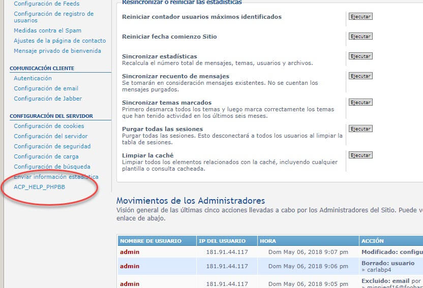

Hola Amigos! Por alguna razon (que desconozco aun) pude llegar a la version 3.2.0 (desde la 3.2.0-dev)
pero en la opcion de estadisticas del ACP me salta el siguiente error:
Error General
No se puede encontrar el módulo ./../includes/acp/acp_help_phpbb.php
BACKTRACE
FILE: (not given by php)
LINE: (not given by php)
CALL: msg_handler()
LINE: 571
CALL: trigger_error()
FILE: [ROOT]/adm/index.php
LINE: 81
CALL: p_master->load_active()
Tiene solución este error? Gracias!

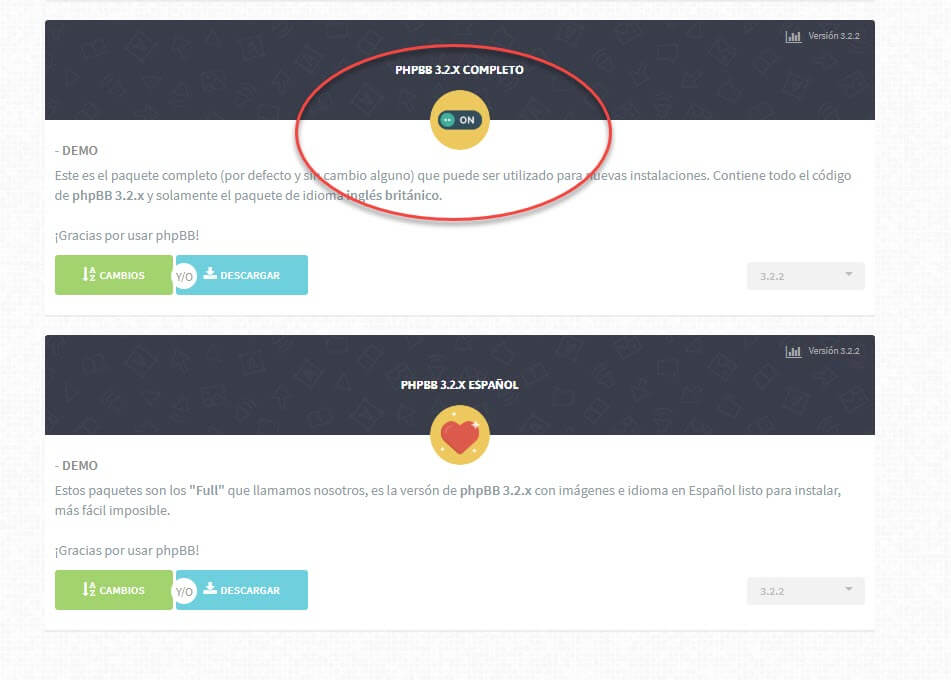

Ok. Voy a hacer una instalación LIMPIA como me sugieres. Ahora! en el enlace que me envías estoy descargando la opción que muestro abajo dentro del circulo en color rojo. Es esa la versión que me sugieres?
Luego en el proceso que me indicas para realizar esta actualización COMPLETA, en 1 punto me pides que descomprima y borre config.php y las carpetas images y Files.....pero que hago con store y ext? que antes me pediste que elimine.
Hay algo para sobre-escribir? o no?

Si. Descarga la versión que me marcas. La completa.
Las carpetas STORE y EXT no las borres, cuando las subas al ftp se sobrescribiran con las que ya tienes.
De tu ftp tienes que borrar todo menos el config.php y las carpetas images, files, ext y store.
De la version nueva que descargues, antes de subirla al ftp borras el config.php y las carpetas files y images.
Despues lo subes todo al ftp. Y las carpetas store y ext te las sobrescribira.

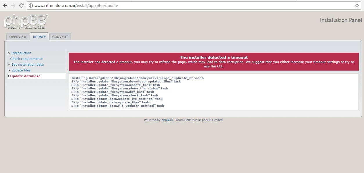

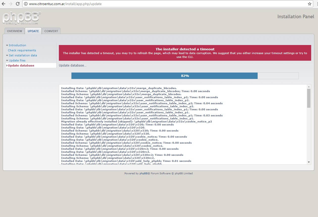

Imposible! ya no sé qué hacer para actualizar! me sigue saltando el mismo error de siempre del "timeout" en el 82%. Gracias de todos modos
Siempre que intento en cualquier caso o diferentes procesos me da este error a los 82%. Haga lo que haga.
Insisto con lo que queda y ya me sale esto

Aplica el 2do. fix de aquí:
http://www.phpbb-es.com/foro/viewtopic. ... 60&t=42428
Restaura la copia original "Base de datos" de 3.1.10 con la que empezaste la actualización a 3.2.2 y vuelve a probar desde el paso "Actualizar la base de datos"
