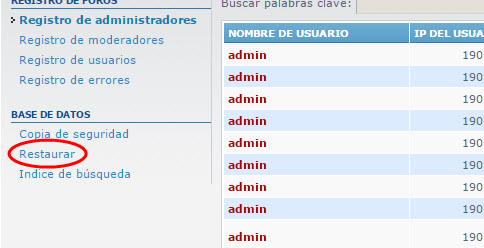

Ya estuve buscando por internet y hay pocos con este mismo problema pero sin resolver. Por lo pronto voy a ver si puedo restaurar a la versión 3.1.10.
A menos que me diga alguien que este problema podemos resolverlo, y de esa manera colaboro para futuros intentos fallidos de otros usuarios ,....Quisiera saber si 1ero restauro la Base de datos y desde donde lo puedo hacer. Puedo restaurarla desde al PCA como Admin

Muchas Gracias a todos! pero como notarán regresé nomas a la version 3.1.10. De paso aproveché para pulir un poco el listado de extensiones. Veremos que pasa mas adelante con la nueva versión que a mi modo de ver le falta muy poquito. :!: :lol: :lol: :lol:
