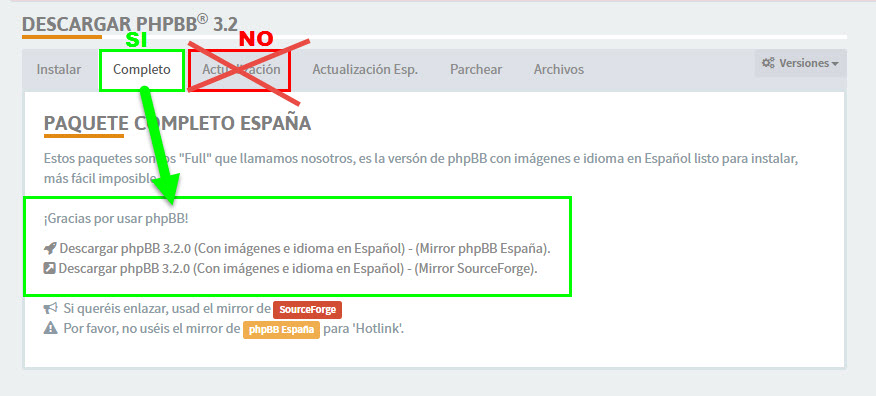

Mi GRAN duda es! que en todas las explicaciones que voy encontrando, todas dicen que debo eliminar todos los archivos y carpetas del Root cuando lo que yo deseo hacer es una Actualización Automática y el paquete que descargue es el de "Actualización Automática de 3.1.10. a 3.2.0." solo trae las carpetas Docs, Install y Vendor.
Que hago?

Todtuga escribió:Mi GRAN duda es! que en todas las explicaciones que voy encontrando, todas dicen que debo eliminar todos los archivos y carpetas del Root cuando lo que yo deseo hacer es una Actualización Automática y el paquete que descargue de 3.1.10. a 3.2.0 solo trae las carpetas Docs, Install y Vendor.
Que hago?
Ese no, lee el punto 7, necesitas el paquete completo de la 3.2.0

andares escribió:Ese no, lee el punto 7, necesitas el paquete completo de la 3.2.0
Es decir que no va el proceso de Actualización Automática POR lo tanto hay que descargar la versión sola 3.2.0 COMPLETA
