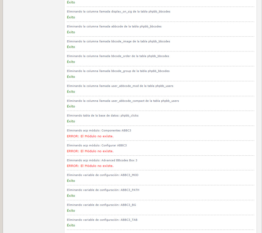

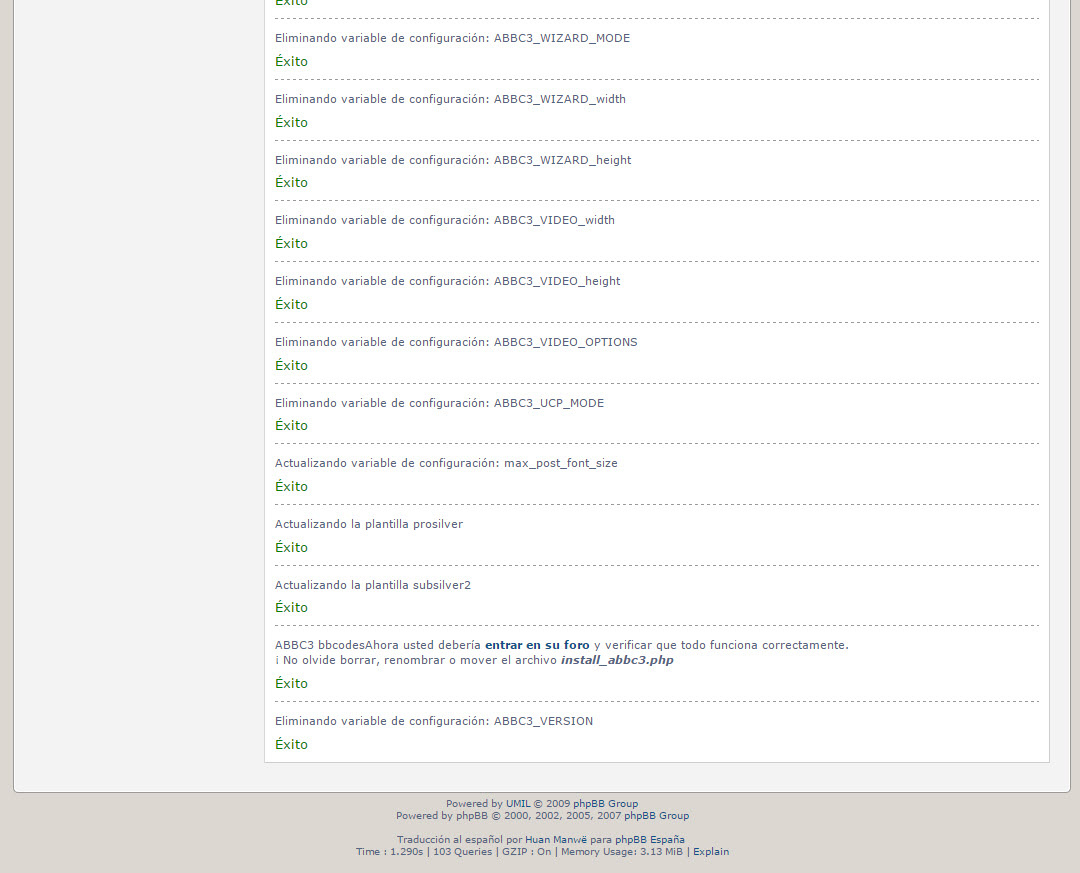

Hola amigos! Tratando de desinstalar mod por mod para luego actualizar el foro a la nueva version 3.1.X me saltó un error.
Se trata del mod Advanced BBcodes Box 3.
Paso 1

Al solicitar el archivo me sale esto

Re: Error luego de desinstalar un MOD
No has desinstalado bien el MOD, comprueba que has suprimido bien todas las ediciones en los archivos que modifica el MOD.
