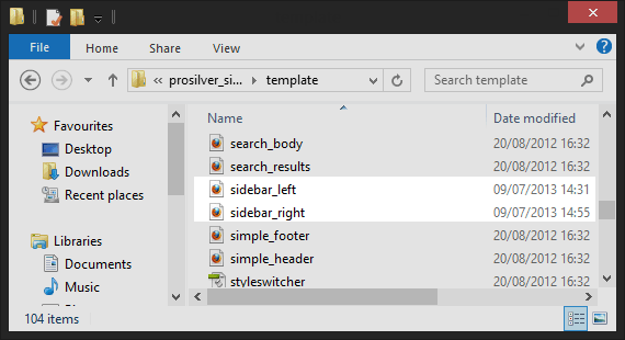

PASO 1: Crear los archivos de barras laterales.
Para mantener nuestros archivos de plantilla "limpios" y libres de desorden, vamos a crear nuestros propios archivos de plantilla.
  1. Abrir Notepad++ y crear dos archivos nuevos llamados sidebar_left.html y otro sidebar_right.html
  2. Ahora subimos los archivos creados a la carpeta /styles/prosilver/template/ usando nuestro cliente FTP.
