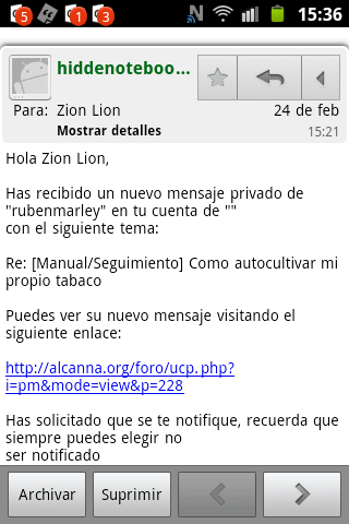

Hola tengo un problema los email llegan así:
No dicen de que página llegan.
Por lo que he leído en otros temas puede ser porque no tengo rellenado el campo.
ACP > Configuración del sitio > Nombre del Sitio:
Que puedo hacer?

Pues es tan fácil como tú dices, ves al ACP -> General -> Configuración del Sitio -> Nombre del sitio y allí le pones el nombre que quieras, y aparecerá en los emails perfectamente, así como en el título en la pestaña!
No creo que tenga mucho misterio :)

hiddenotebook escribió:No me gusta como queda! pero bueno si es lo que hay.
Edita el overall_header.html y busca:
			<div id="site-description">
				<h1>{SITENAME}</h1>
				<p>{SITE_DESCRIPTION}</p>
Puedes eliminar las líneas:
				<h1>{SITENAME}</h1>
Así no debería de aparecer el nombre del sitio en la web, pero sí en los mensajes.
