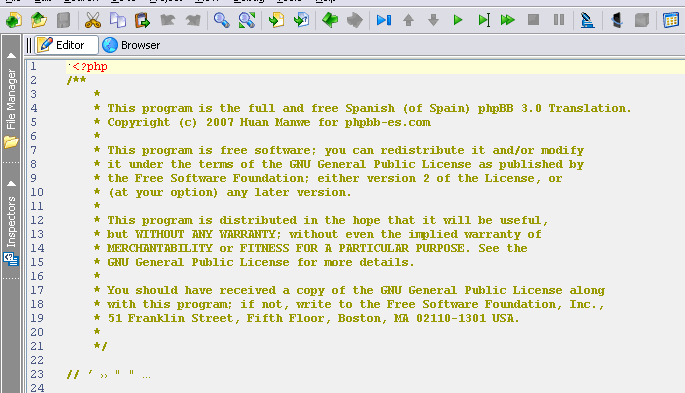

Re: Problema en el ACP
¿ Reconoces esta imagen ? Es de tu archivo raíz/languages/es/acp/board.php fijate en el mini punto delate de todoossi77o escribió:Lo hice y sigue dando el mismo error. Te dejo el languages/es/acp/board.php y el adm/index.php porque quizas hay algo que no estoy viendo yo.
Este es el corregido.
