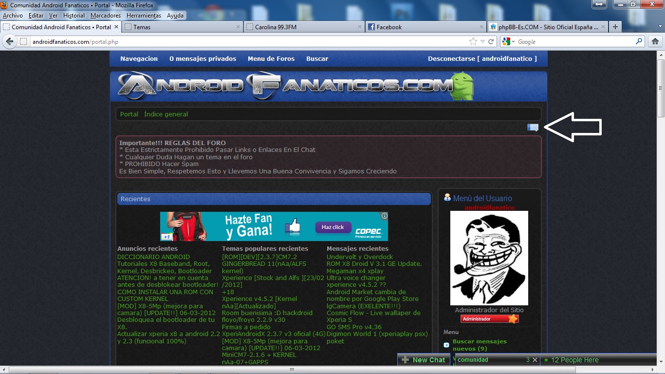

hola quisiera cambiar este icono por una mas vistoso
cuales son los archivos que debo modificar para que quede bien , ya que el que quiero poner es una imagen mas grande
quiero que los numeros de las notificaciones aparescan en la zona blanca
esta es la imagen :

Tendrías que jugar con el CSS del MOD, debes subir la nueva imagen a /styles/tuestilo/theme/images/ y luego editar el archivo /styles/tuestilo/theme/notifications.css reemplazando el nombre de la imagen que hay, por el nuevo y cambiando las dimensiones establecidas para dicha imagen en ese archivo, por las dimensiones del archivo nuevo.
De igual manera te recomiendo que esperes unos días, pronto saldrá la nueva versión de ese MOD y es más fácil hacer el cambio que te indico, con la versión actual te puede dar problemas para ubicar el número de notificaciones.
