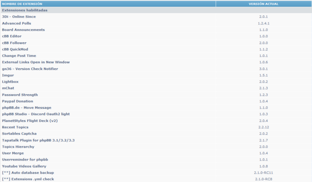

EXts Instaladas: (Estas extensiones son las que tengo en el foro solo que ya las había actualizado)

Ya lo solucioné, la verdad es que si me había preocupado y mucho. Hice lo del error_log y vi que fue esta extensión la que me causó el conflicto ( https://www.phpbb.com/customise/db/extension/elonw/ ) afortunadamente tenía una copia de seguridad y volví a colocar subir los archivos de esa carpeta y ahora ya me funciona. Muchas gracias @canidev
