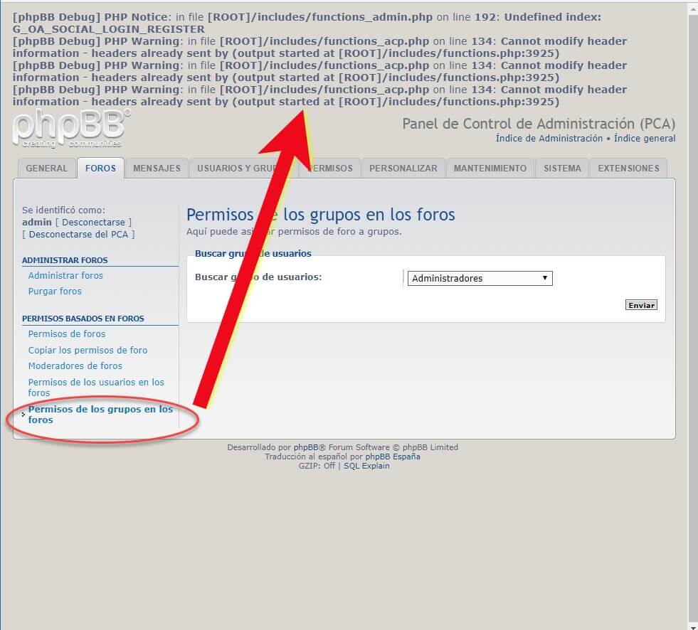

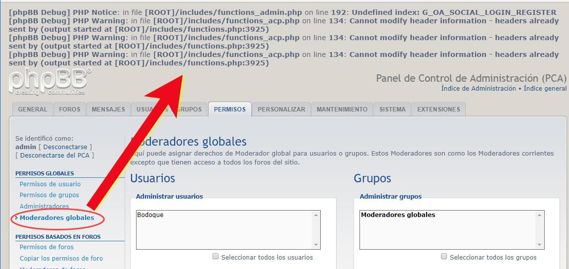

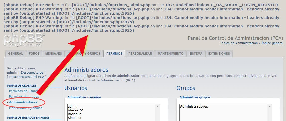

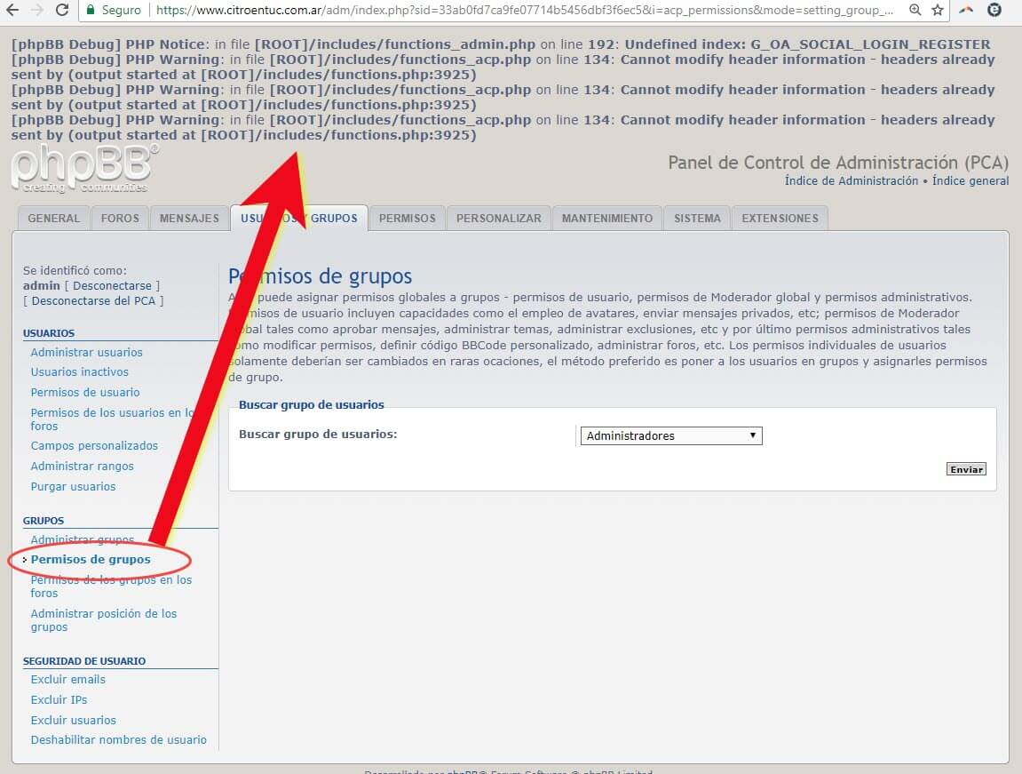

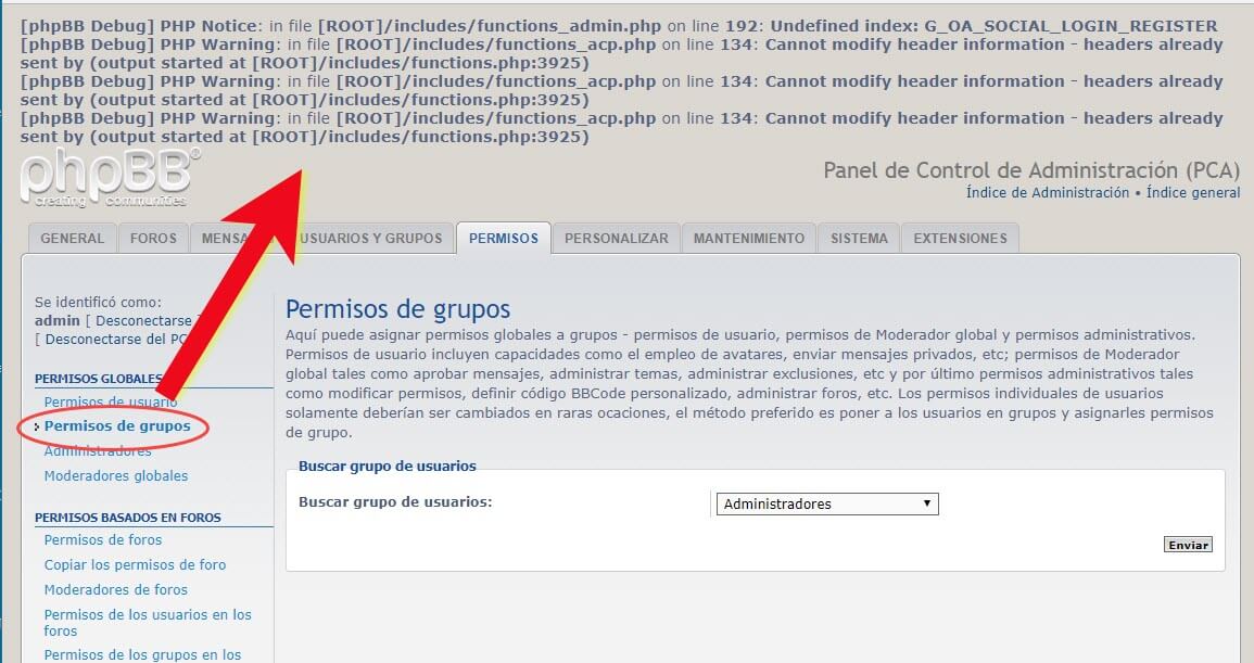

De repente (de la noche a la mañana) no se puede adjuntar ninguna imagen a los mensajes. Me puse a revisar en el PCA y encontre un error del debug (que aun esta emitiendo esos errores). No se si tiene algo que ver con el problema de los adjuntos pero se los pego aqui asi me confirman cual es el problema...Gracias
[phpBB Debug] PHP Notice: in file [ROOT]/memberlist.php on line 1377: Undefined index: G_OA_SOCIAL_LOGIN_REGISTER
[phpBB Debug] PHP Warning: in file [ROOT]/includes/functions.php on line 5312: Cannot modify header information - headers already sent by (output started at [ROOT]/includes/functions.php:3925)

No son errores, es una notificación y varias advertencias aunque podrían ser las causantes del problema.
Revisa en el registro de errores de Apache si encuentras otro problema, pero por el índice indefinido que marca, parece estar relacionado con la extensión OneAll.

Hola! Y gracias por responderme. Pero la extensión OneAll esta deshabilitada. En que sentido tiene que ver? tengo que desinstalarla?

Tiene que ver en le sentido que es el prefijo que usa esa extensión... más allá de ello, será mejor consultar al autor.
https://github.com/oneall/social-login- ... r.php#L113
Además, me parece que las advertencias son realmente las que estan causando problemas.

Bueno! comento que no hice nada, y el problema de las imágenes adjuntas se solucionó solo. Pero me seguía saltando el error del DEBUG en el PCA cuando por ejemplo abría cualquier items relacionado con GRUPOS o usuarios
La solución? fue HABILITAR justamente la EXTENSION "OneAll Social Login". Y listo! Solucionado! Muchas gracias
