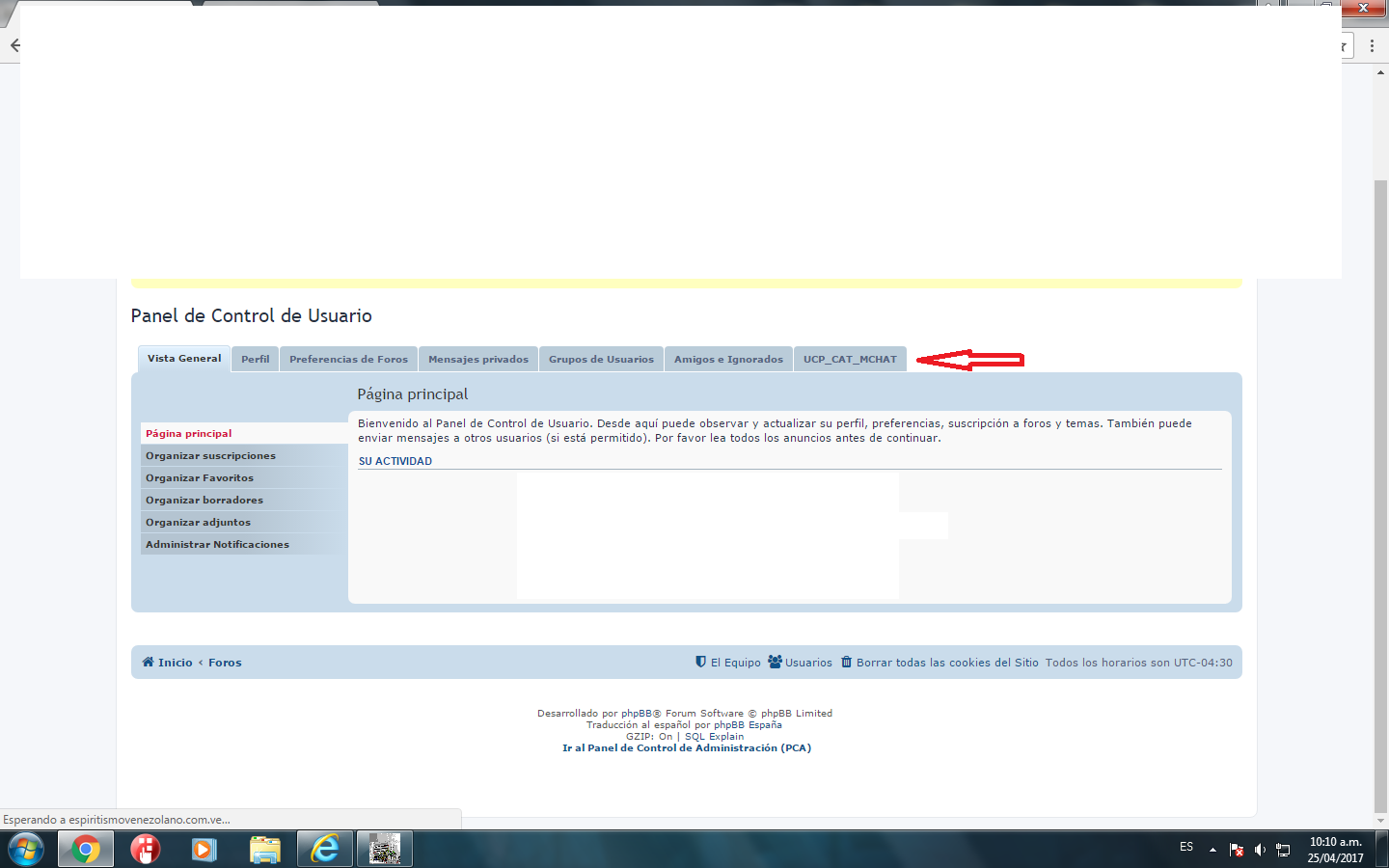

vuelvo nuevamente con las preguntas, tengo una pestaña que no esta haciendo nada ya que no poseo ese MOD, le adjunto una captura para que me indique como quitar esa pestaña, agradecida con sus respuestas....

La pestaña puedes quitarla desde Panel de Administración > Sistema > Panel de Control del Usuario. Haces clic en ese elemento y, si tiene módulos dentro, eliminas primero lo módulos. Una vez esa pestaña/categoría esté vacía ya podrás borrarla.
Sobre las extensiones, esos errores te los da porque eliminaste los archivos sin desinstalar primero las extensiones. Para quitar esos mensajes de forma correcta, deberás volver a subir los archivos de las extensiones que te dan el error y después, si no las quieres, deshabilitarlas y borrar sus datos. Después puedes volver a eliminar los archivos.
Re: quitar una pestaña que cae en error
@YARA, comenta errores, pero comenta si estos mensajes solucionan las dudas, necesitamos saber si es así o no, en cuanto al ambas dudas estan explicadas previamente, te quedan "residuos" de mChat.
No eliminas extensiones del modo correcto, ambas cosas explicadas en el foro hace tiempo, si no estáis seguros de algo, a veces es necesario leer varias veces. ;)
