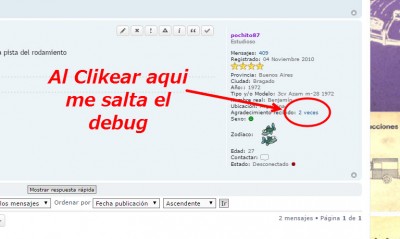

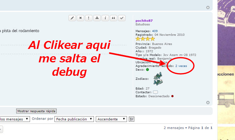

Hola Amigos! Al hacer click sobre el número de agradecimientos por las respuestas dadas, me sale el siguiente Debug:
[phpBB Debug] PHP Notice: in file [ROOT]/ext/gfksx/ThanksForPosts/controller/thankslist.php on line 206: Undefined variable: config
[phpBB Debug] PHP Warning: in file [ROOT]/includes/functions.php on line 5277: Cannot modify header information - headers already sent by (output started at [ROOT]/includes/functions.php:3903)
No me produce ningún problema inmediato pero como hago para que deje de salir? Gracias 8-)
