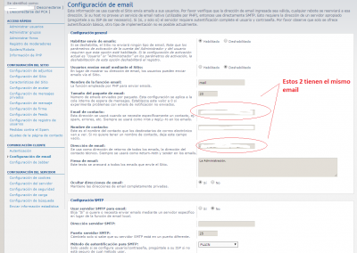

Tengo un problema, acabo de instalar la extensión : Notify Admin on Registration ( https://www.phpbb.com/customise/db/exte ... istration/ )
Si me llega el correo de notificación de nuevo registro, el problema es que me llega a otro correo el cual registre el foro al cpanel.
Pero si vamos a la sección de " configuración de email" pueden ver en la imagen que ahí subí, se puede configurar el email de destino, ya hice los cambios en ambos opciones, ya hice compilacion de tema por si acaso y nada??, lo ultimo que podría ser es el borrar el cache, pero hasta no encuentro esa opción y como se hace.

Según la descripción del MOD, el correo llega al email de todos los administradores, no al email que pusiste en la configuración del foro.
dmzx escribió: When a new user registers on your board, a short e-mail with basic user info will be sent to all administrators of the board.

Alorse escribió:Según la descripción del MOD, el correo llega al email de todos los administradores, no al email que pusiste en la configuración del foro.dmzx escribió: When a new user registers on your board, a short e-mail with basic user info will be sent to all administrators of the board.
Si al parecer creo que es así, bueno no hay tanto el problema aunque me hubiera gustado que lo enviara a un correo especifico.
