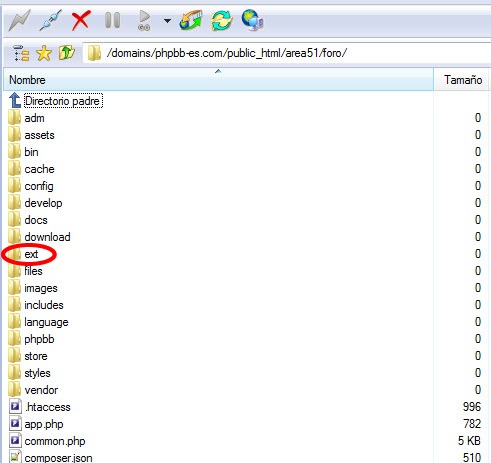

  3. Crear la carpeta ext/ en la carpeta raíz de instalación (es el mismo directorio de index.php y viewtopic.php), si no existe, ya que en futuras versiones, es probable que ya exista por defecto.

    Pongo una serie de capturas para que lo veáis mas claro aún.
    Tenemos phpBB 3.2.x o 3.3.x instalado, y con la carpeta ext ya creada, se vera de este modo:

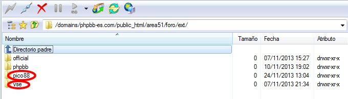

    Puede que tengas que crear la carpeta del "autor". Después, basta con colocar la carpeta del paquete (por ejemplo, 'topicpreview') en la carpeta del "autor" y listo.
    Así pues, a la carpeta ext debemos añadir una carpeta llamada vse que es el "autor" y se vería así:

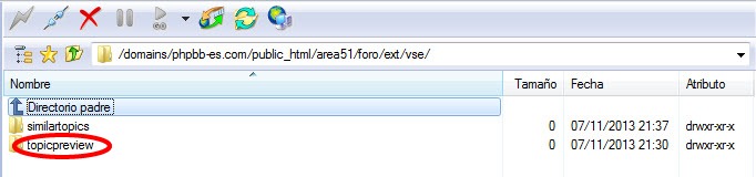

    Recordar, la estructura siempre es la siguiente (a no ser que lo cambien), ext/autor/extension con lo cual, debería estar /topicpreview/ dentro de ext/vse/ y quedar de este modo:
