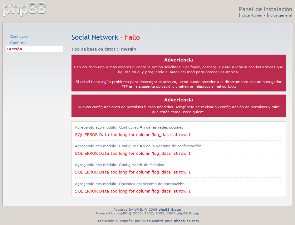

Hola! Intenté instalar este mod pero me sale el siguiente error
y me pide que copie un archivo del texto y que se lo muestre al autor para ver cómo se soluciona
Esto es lo que se descarga del enlace "este archivo"
Social Network
PHP Version: 5.2.6
DBMS: MySQL 5.0.22-log
phpBB3 Version: 3.0.8
Agregando acp módulo: Configuración de las redes sociales
SQL ERROR Data too long for column 'log_data' at row 1
Agregando acp módulo: Configuración de la ventana de confirmación
Agregando acp módulo: Configuració de Modulos
Agregando acp módulo: Opciones del sistema de aprobación

Todtuga escribió:Hola! Intenté instalar este mod pero me sale el siguiente error
No son errores, son advertencias :
1) que se generaron algunos errores al agregar los nuevos pasos realizados en la base de datos de los registros de sucesos en el ACP
2) que se han agregado nuevos permisos y que los debes revisar cuidadosamente
En cuanto al archivo olvídalo no tiene uso real
angelismo el problema de los LOGS se debe a la traducción, el archivo no está en formato UTF-8 sin BOM
Y hay uno de ellos que le falta una coma casi al final :
socialnet.php
La linea es esta :
	'SN_FAS_FRIEND_LIST'           => 'La lista de amigos'

Entonces Gabriel! lo dejo como está o debo corregir tambien el socialnet.php ?

Acabo de entrar al ACP y cuando intento abrir cualquier solapa no entra en ninguna dejando la pantalla en blanco. Se observa una nueva solapa con el nombre de ACP_CAT_SOCIALNET
:( :lee :nolose:
Desinstalé el MOD y todo volvió a la normalidad desapareciendo la solapa nueva de ACP_CAT_SOCIALNET. Desistí de instalar este MOD hasta tanto se le corrijan los errores.

Todtuga escribió:Acabo de entrar al ACP y cuando intento abrir cualquier solapa no entra en ninguna dejando la pantalla en blanco
Todtuga escribió:Entonces Gabriel! lo dejo como está o debo corregir tambien el socialnet.php ?
Debes corregirlo, o no te dejará entrar

La verdad que busqué el archivo socialnet.php y solo encontré 1 en la carpeta que viene con el root pero no existe ninguna linea como la que dices. Por lo menos yo no la encontré en ese php.
Y en cuanto al formato UTF-8 sin BOM, cual es específicamente el archivo que hay que modificar a UTF-8 sin BOM?

Listo! Encontré el archivo dentro de lenguage y ya le agregue la "coma" y ahora si me funcionan las solapas del ACP. Aún asi me quedo preocupado por el tema de que me salió esas advertencias y el tema del UTF.
Tambien hay Simbolos extraños reemplaando las ñ y los acentos. Me parece que este MOD esta medio verde aún. o estoy errado?

Todtuga escribió:Desinstalé el MOD
No era necesario llegar a tanto, es sólo corregir algunas cosas que se pueden haber pasado por alto :roll:
Todtuga escribió:en cuanto al formato UTF-8 sin BOM, cual es específicamente el archivo que hay que modificar a UTF-8 sin BOM?
Los archivos a corregir el formato UTF-8 sin BOM son:
raíz/language/es/mods/socialnet.php
raíz/language/es/mods/socialnet_acp.php
Y el archivo que está dañado porque le falta una coma es el :
