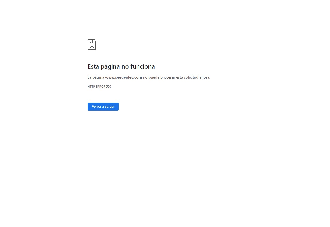

Holas a todos, despues de tiempo que entro por aqui y ya me estaba oxidando con este tema puesto que no lo veo hace mucho tiempo, bueno aqui les explico un poco lo que deseo hacer:
Hace 2 dias ocurrio un error en el foro donde doy soporte y tenia tiempo sin que pasara nada y todo funcionaba correctamente:
General Error
SQL ERROR [ mysql4 ]
mysql_connect function does not exist, is mysql extension installed? []
BACKTRACE
FILE: (not given by php)
LINE: (not given by php)
CALL: msg_handler()
LINE: 855
CALL: trigger_error()
FILE: [ROOT]/phpbb/db/driver/mysql.php
LINE: 55
FILE: [ROOT]/phpbb/di/container_builder.php
LINE: 323
CALL: phpbb\db\driver\mysql->sql_connect()
LINE: 337
CALL: phpbb\di\container_builder->get_dbal_connection()
LINE: 151
CALL: phpbb\di\container_builder->get_installed_extensions()
FILE: [ROOT]/common.php
LINE: 104
CALL: phpbb\di\container_builder->get_container()
FILE: [ROOT]/index.php
LINE: 23
CALL: include('[ROOT]/common.php')
Envie el error del problema al proveedor preguntando que habia pasado puesto que buscando dicho error en phpbb encontre una solucion que indicaba que tenia que ver algo con la version de PHP y Mysql, el proveedor me comento que habian habilitado la extensión de PHP y la versión 5.4 de PHP, al hacer esto aparecio otro error en el foro al momento de querer acceder a el:
[phpBB Debug] PHP Warning: in file [ROOT]/phpbb/di/container_builder.php on line 292: file_put_contents(./cache/container_0374ec857381230fa83049643ce3cdee.php): failed to open stream: Permission denied
[phpBB Debug] PHP Warning: in file [ROOT]/phpbb/session.php on line 1065: Cannot modify header information - headers already sent by (output started at [ROOT]/includes/functions.php:3925)
Fatal: ./cache/ is NOT writable.
Volvi a contactar con ellos sobre este error y me dicen que se habia detectado un malware en el foro y el programa de seguridad ha eliminado varios archivos del foro del cual no tengo copia alguna, al menos la base de datos todo esta todo perfecto y sin problema alguno, he deseado volver a reponer los archivos del foro phpbb pero no cuento con los archivos de la v3.1.9 asi que deseo primero poder reponer esos archivos y de paso aprovechar para actualizarlo a la ultima version.
Les agradeceria que me indiquen los pasos a seguir para poder hacer esto y tener el foro ya actualizado a la ultima version.
Muchas gracias y quedo en espera de apreciable ayuda... veo que hay muchas caras nuevas por aqui y algunos otros por alli que recuerdo haberlos conocido por mi estancia en este estupendo foro de soporte

Re: Actualizar foro a v3.3.4
Publicado: 10 Jul 2021, 11:25
por ahh72
Holas, siento la demora pues andaba con mucho trabajo y no habia tenido tiempo en ponerme a la actualizacion del foro, ya lo acabo de hacer y seguido los pasos de esta guia:
Actualizando phpBB 3.2 o 3.3
Todo actualizo correctamente y el foro no me carga y me sale este error:
Este error me sale en el log:
Fatal error: Uncaught Twig\Error\LoaderError: Looks like you try to load a template outside configured directories (@tatiana5_profileSideSwitcher/../../) in "@tatiana5_profileSideSwitcher/event/overall_header_head_append.html" at line 30. in /home/peruvole/public_html/foro/vendor/twig/twig/src/Loader/FilesystemLoader.php:291 Stack trace: #0 /home/peruvole/public_html/foro/vendor/twig/twig/src/Loader/FilesystemLoader.php(209): Twig\Loader\FilesystemLoader->validateName('@tatiana5_profi...') #1 /home/peruvole/public_html/foro/phpbb/template/twig/loader.php(135): Twig\Loader\FilesystemLoader->findTemplate('@tatiana5_profi...', true) #2 /home/peruvole/public_html/foro/vendor/twig/twig/src/Loader/FilesystemLoader.php(150): phpbb\template\twig\loader->findTemplate('@tatiana5_profi...') #3 /home/peruvole/public_html/foro/phpbb/template/twig/environment.php(328): Twig\Loader\FilesystemLoader->getCacheKey('@tatiana5_profi...') #4 /home/peruvole/public_html/foro/cache/production/twig/e8/e865c2ac95478dcb12d7bccd333563eb7af1e15a9e608 in /home/peruvole/public_html/foro/vendor/twig/twig/src/Loader/FilesystemLoader.php on line 291
Actualice la extension con esta guia:
https://github.com/Tatiana5/profile_side_switcher
Pero ahora me sale este otro error:
Fatal error: Uncaught Twig\Error\LoaderError: There are no registered paths for namespace "tatiana5_profilesideswitcher" in "@tatiana5_profileSideSwitcher/event/overall_header_head_append.html" at line 1. in /home/peruvole/public_html/foro/vendor/twig/twig/src/Loader/FilesystemLoader.php:227 Stack trace: #0 /home/peruvole/public_html/foro/phpbb/template/twig/loader.php(135): Twig\Loader\FilesystemLoader->findTemplate('@tatiana5_profi...', true) #1 /home/peruvole/public_html/foro/vendor/twig/twig/src/Loader/FilesystemLoader.php(150): phpbb\template\twig\loader->findTemplate('@tatiana5_profi...') #2 /home/peruvole/public_html/foro/phpbb/template/twig/environment.php(328): Twig\Loader\FilesystemLoader->getCacheKey('@tatiana5_profi...') #3 /home/peruvole/public_html/foro/cache/production/twig/e8/e865c2ac95478dcb12d7bccd333563eb7af1e15a9e6087d76edf3dd56e67c67e.php(42): phpbb\template\twig\environment->findTemplate('@tatiana5_profi...') #4 /home/peruvole/public_html/foro/vendor/twig/twig/src/Template.php(405): __TwigTemplate_10 in /home/peruvole/public_html/foro/vendor/twig/twig/src/Loader/FilesystemLoader.php on line 227
