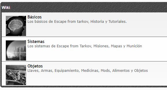

Por otra parte, he detectado otro fallo que no se si tengo que abrir otro post o comentarlo en este, cuando carga la página, algunas imágenes no cargan y otras veces si...
adjunto fotos
en esta se ve como no cargan
En esta cargados

Keroro escribió: 13 Nov 2020, 17:20Por otra parte, he detectado otro fallo que no se si tengo que abrir otro post o comentarlo en este, cuando carga la página, algunas imágenes no cargan y otras veces si...
Revisa tus ajustes de PageSpeed, porque veo que tus imágenes son convertidas a WebP.
