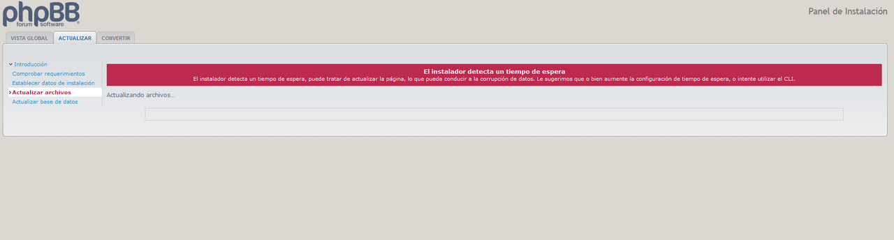

Primero quise actualizar con el método de "Actualización Automática" pero recibía un error que hay 3 archivos que ya no existen en la nueva versión y bla bla y que debía de borrarlos, entonces lo hice manualmente y la realidad es que después me decía que había detectado un tiempo...
Intenté hacerlo dos veces de igual forma y me encontré el mismo problema. Ahora lo quise hacer de la forma de "instalación completa", me descargué el paquete completo en español desde este sitio y pues procedí a subirlo (siempre siguiendo estas instrucciones: Actualizando phpBB 3.2 o 3.3 ) pero me vuelve a aparecer lo mismo que tengo esos 3 archivos y lo del tiempo...
Me fui a mi FTP y me puse a ver si por alguna extraña razón tenía esos archivos y no los tengo (se suponía que había subido la última versión 3.3.1 y así fue), aquí dejo las imágenes...

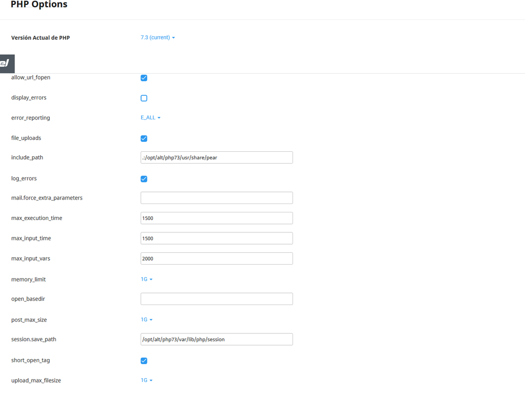

Para corregir el error de "tiempo de espera agotado" puedes intentar modificar algunas directivas de PHP a través del panel de control de tu hosting. Consulta con soporte técnico si no tienes muy claro como hacerlo.
Las directivas en cuestión son:
Con 60 segundos debería ser suficiente, o puedes intentar aumentarlos al doble, solo no hay que exagerar colocando un numero demasiado grande, porque podría ser perjudicial.

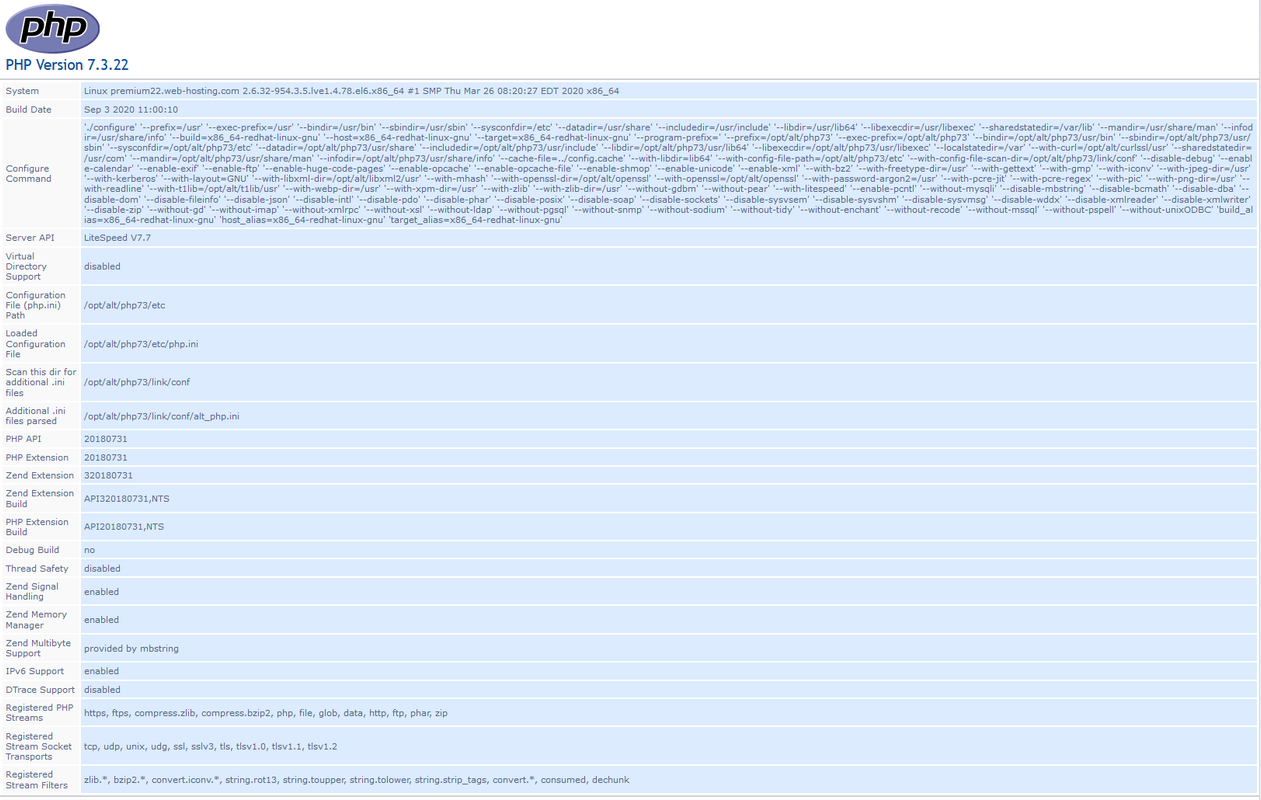

Supongo que eso de cambiar las directivas es esto mismo...
Porque ahí marca 1500 (yo no he tocado ningún valor de esos anteriormente)

Con esos valores debería ser más que suficiente, aunque podrías corroborar que esos valores sean realmente los que phpBB lee, porque es posible tener múltiples versiones de PHP, asignar una distinta según el directorio, y cada versión tiene su propia configuración.

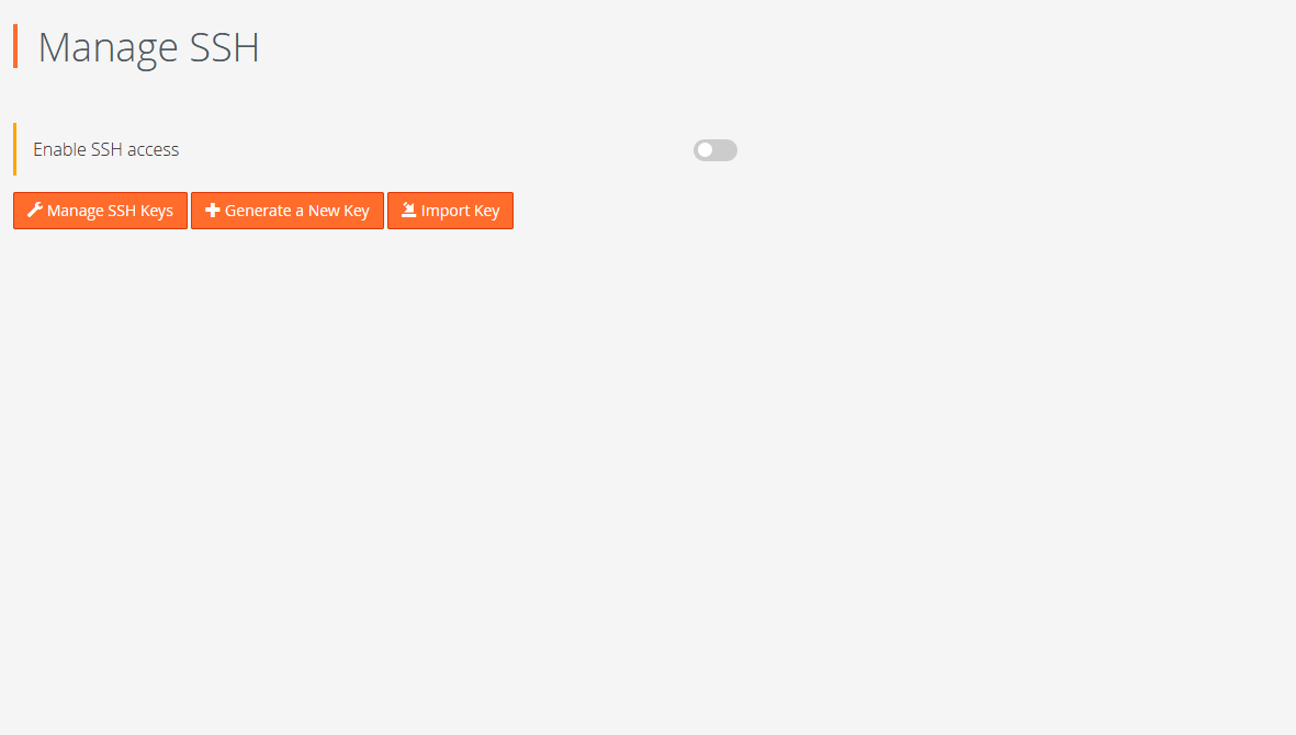

Supongo que te refieres a esta parte...
E imagino que debo de darle activar SSH
¿Y luego que opción debería de elegir? ¿Alguna guía para ejecutar la línea de código que dices?

jorup16 escribió: 16 Sep 2020, 20:58¿Y luego que opción debería de elegir? ¿Alguna guía para ejecutar la línea de código que dices?
Para ejecutar los comandos? pues realmente es escribir el comando... y ya
cd /ruta_de_tu_foro/
php bin/phpbbcli.php db:migrate --safe-mode
Si te refieres al script, se encuentra (en inglés) en el siguiente enlace:
Ahora que si te refieres al manejo de SSH, es más sencillo que consultes con alguna página de ayuda que te ofrezca tu proveedor de hosting o consultes en internet, porque es necesario aprender varios conceptos que darían para varios mensajes.
