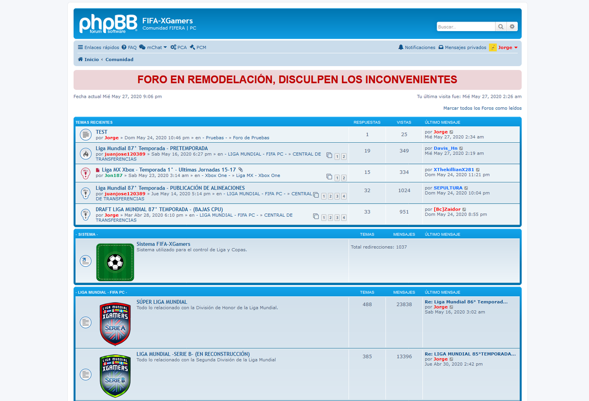

Hola, tengo un problema y pues ya no encuentro que hacer, les comento. Hace dos días compré una plantilla llamada Milk v2 de este diseñador phpBB https://www.phpbb.com/community/memberl ... &u=1137065 la cosa que pues he estado en etapa de pruebas (por eso ni he cambiado los datos de soporte porque quería irla trabajando hasta que estuviera todo listo pues mostrarla a los usuarios).
En la madrugada de Guatemala (hace como 10 horas antes de la hora de este post) todavía vi el foro completamente bien, de hecho hasta mandé un ticket de soporte al creador porque tenía un problema con el registro de usuarios, que me sucedía esto:
https://www.screencast.com/t/eOE8vNdR
https://www.screencast.com/t/TSlwF5yChIm
Pero el detalle es que yo dejé el foro funcionando y ningún otro administrador (se supone) tocó nada, no puedo ver el registro de administración porque no puedo entrar a nada, todo está en blanco, ¿cómo puede ser posible que algo que se quedó funcionando ahora esté en blanco?

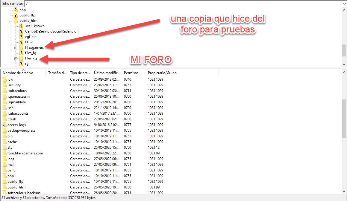

Dando por sentado que la raíz del foro sea la siguiente
/home/ctuchez/public_html/
Creo que la ruta donde esta instalada la plantilla es erronea
/home/ctuchez/public_html/files_xg/styles/Milk_v2/template
Debería de ser
/home/ctuchez/public_html/styles/Milk_v2/template
Foro completamente en Blanco (No Foro, no ACP)
Publicado: 27 May 2020, 23:53
por jorup16
picaron escribió: 26 May 2020, 14:45Dando por sentado que la raíz del foro sea la siguiente
La raíz del foro es esta
Porque en la raíz hay una página hecha en Wordpress ajena al foro.
