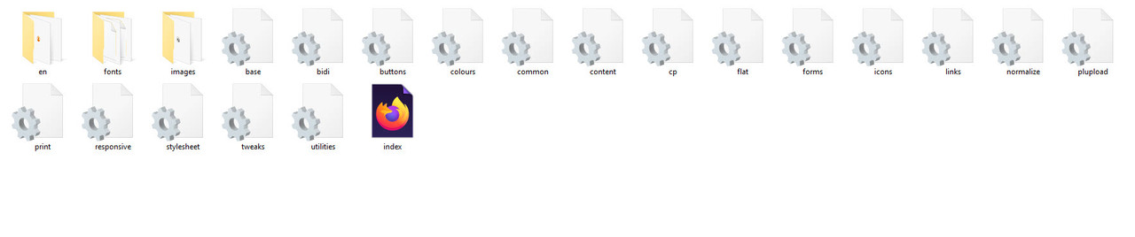

¿Entonces debo de modificar cada uno de estos archivos?
¿El código que me has puesto lo debo de agregar al final de algún archivo en específico o en todos o debe de reemplazarse alguna línea?
Perdón por tanta molestia.
Cambiar (Agregar) fondo al foro usando el Estilo Flat Style
Publicado: 23 Abr 2020, 04:44
por AlfredoRamos
jorup16 escribió: 23 Abr 2020, 03:10¿Entonces debo de modificar cada uno de estos archivos?
No, sólo lo necesitas incluir en uno solo.
jorup16 escribió: 23 Abr 2020, 03:10¿El código que me has puesto lo debo de agregar al final de algún archivo en específico o en todos o debe de reemplazarse alguna línea?
Podría ser, por ejemplo, al final del archivo responsive.css
y recomendaría añadir notas, en caso de que los quieras eliminar posteriormente.

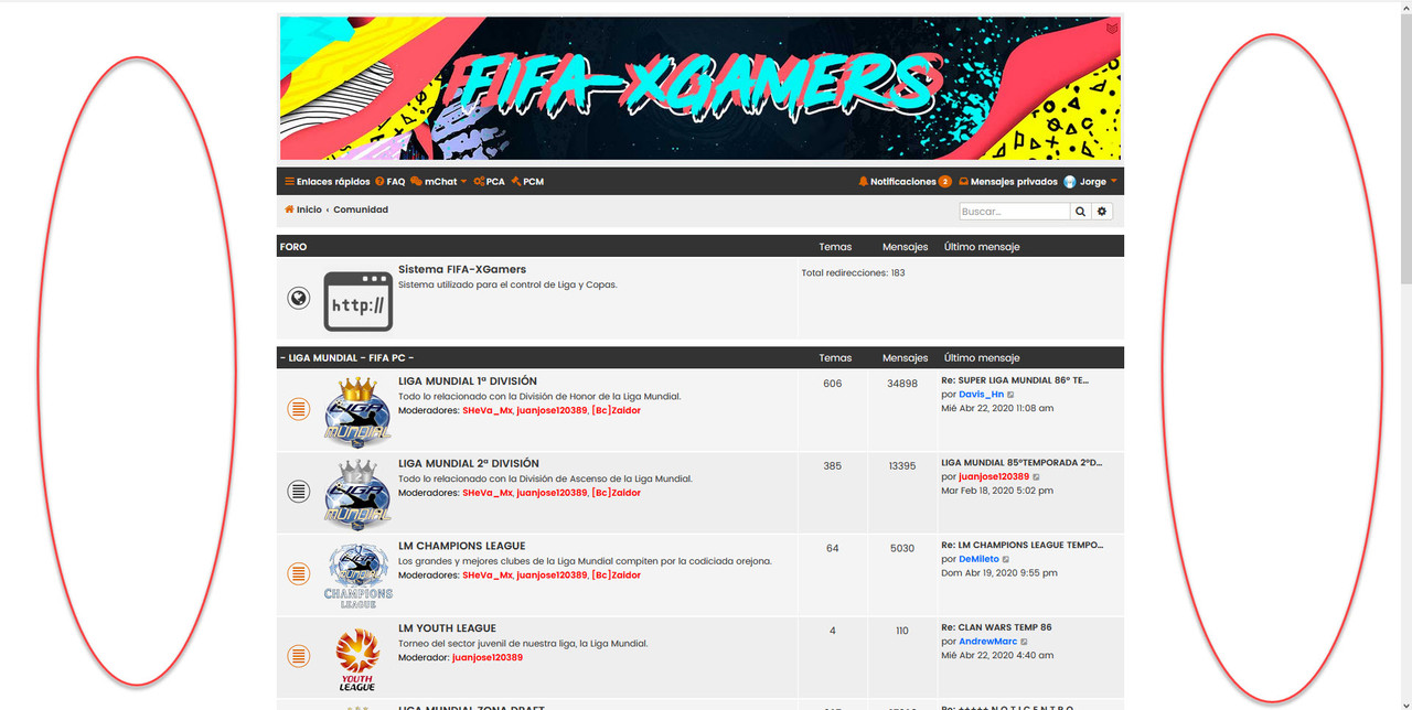

Ya lo hice y me funcionó (en parte), no sé si hice algo mal o a lo mejor todavía falta algo más.
Así se ve el foro ahorita:
Como te puedes dar cuenta justo detrás de la parte de los temas sale el fondo que puse (ya había puesto otro antes), puse un fondo super grande para poder ver como iba irse viendo el foro pero me doy cuenta que la imagen de dicho fondo nuca sobresale a la parte blanca de los costados.
Mi idea es hacer un fondo completamente blanco al centro y a los lados colocar el diseño correspondiente a la temática de mi foro, algo así.
Pero no sé que medidas son correctas para hacer eso en esta plantilla.

jorup16 escribió: 23 Abr 2020, 06:53Ya lo hice y me funcionó (en parte), no sé si hice algo mal o a lo mejor todavía falta algo más.
Es incorrecto lo que puse anteriormente, falta de sueño
Puedes eliminar lo anterior.
Este ejemplo es específicamente para la segunda imagen de fondo que publicas. Eso te dará una idea.
Agregar al final de responsive.css
lo siguiente:
/* Imagen de fondo */
@media only screen and (min-width: 1220px) {
html, body {
background-image: url('https://altar7.com/wp-content/uploads/2019/07/bg.jpg');
background-repeat: no-repeat;
background-position: 50% 0;
background-color: #060814;
