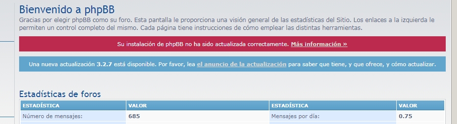

Hola de nuevo aqui,al final me quedaré aqui a dormir,jejeje,es broma.-
Al asunto ya os comenté que logré ponerlo todo mediante un backup que tenia,me salio la version correcta de 3.2.7,os adjunto la foto,vereis que falla algo es decir está incompleta,sin embargo esta mañana cuando termine el backup y limpié la caché salia bien.

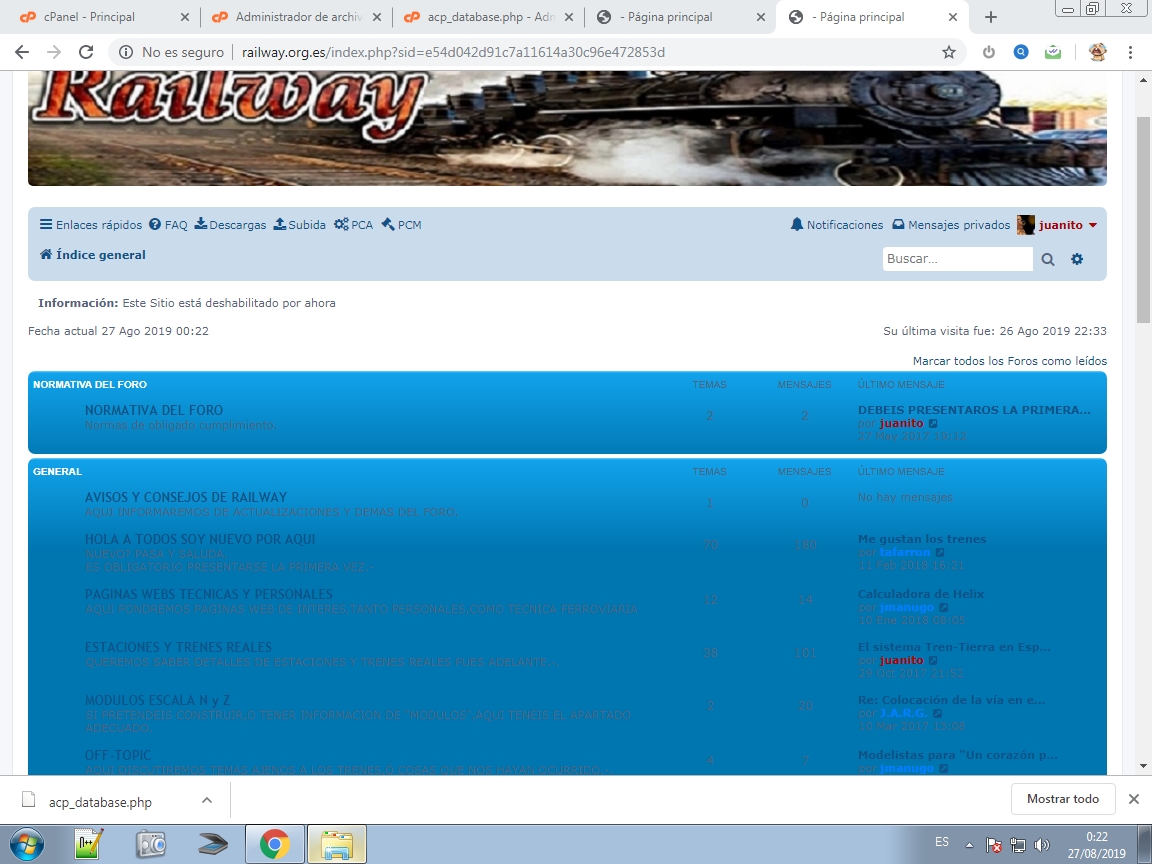

Ahora me he puesto y veo que hay un fallito. Quizas ayer con el desespero,y mi justito conocimiento vi que podia cargar la plantilla desde el hosting,y eso hice quizas de ahi el problema,hay otra foto para que la veais-
Que os parece que podria hacer para terminar de perfilar???

Buenas,
Siempre lo digo, lo mejor es hacer las cosas físicamente, evitas muchos problemas a la larga que si los haces a través de editores del hosting.. aunque ahora es mas automatizado el phpBB que hace años, yo soy partidario de cuanto mas pueda hacerlo manual, mejor.
No veo ningun error especifico en esas capturas, solo que la actualización no esta correctamente hecha, y son dos opciones, o algun archivo que falta por editar, o bien no se ha ejecutado correctamente las consultas necesarias en la base de datos.
Dale a 'mas información' a ver que te muestra, aunque tal vez en los logs podamos comprobar si hay algun tipo de error exacto..
otra cosa es que la carga del backup fue incompleta.. y algo ha fallado..

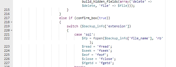

He intentado cargar desde el ACP del foro y me sale en rojo con este comentario :
,es decir selecciono la fecha de ayer o anteayer y al darle a aceptar se pone en rojo con ese menasaje,otra cosa por probar he intentado cargar tambien desde ACP con fechas mas atrasadas y lo mismo.-.
El archivo seleccionado para hacer la copia de seguridad no es válido.

El mensaje de error que solicitaba @invi hubiese sido de gran ayuda.
El mensaje de error que recibes al cargar un backup, es debido a un bug en phpBB 3.2.7, fue solucionado en phpBB 3.2.8 aunque falta que sea liberada.
Puedes realizar los siguientes cambios:
https://github.com/phpbb/phpbb/pull/558 ... 05de0ea150
Las líneas rojas representan líneas eliminadas, las verdes líneas agregadas. Realmente sólo es remplazar extensions (plural) con extension (singular).

juanito255 escribió: 26 Ago 2019, 01:49Perdonarme :No encuentro esta extension : phpBB / incluye / acp / acp_database.php
Y ademas desde ACP NO puedo entrar,a de ser desde el Hosting
No es una extensión, tienes que localizar el error que esta alrededor de la linea 219... en el archivo acp_database.php que se encuentra en el directorio includes.
Abre el archivo en cuestión con notepad++, localiza la linea y haz el cambio, y después lo guardas, y lo vuelves a subir al servidor al directorio correcto, es decir, al mencionado anteriormente.
Es importante tener una copia de seguridad de los archivos que se editan por seguridad y precaución.

Bueno a ver lo que estoy haciendo mal
Captura data base : lo que hice a traves de Notepad ( que por cierto mi hosting tiene editor)
Captura version Que me dice que sigue habiendo dos versiones
Captura Foro Esta pantalla azul me salió ayer,limpie las coquies del navegador,ya que probé de ver el foro en otro PC y se veia bien,sin embargo hoy no se que a pasado
Aviso despues de cada operación he ido a ACP del foro a limpiar la caché
Y digo con mi ignorancia,ya que vosotros para mí sois los maestros,si se borra la plantilla y ya se pone otra de versión 3.2.7?sería posible,ço un peligro¿
