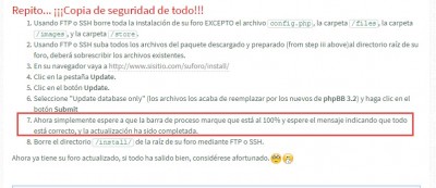

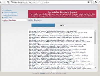

Hola Amigos! Hoy intenté volver a actualizar mi foro a phpbb 3.2.1 y durante el proceso de "submit" se clava en 38% y no llega al 100%
- En el punto 7 del tutorial no logro avanzar.
- hasta aquí nomas llega mi actualización.
Me pueden orientar en cómo solucionar este problema? Muchas gracias

Me parece que algo debe andar mal con tu hosting, hace tres semanas actualicé un foro que tenía el mismo problema, pero aumentando
max_execution_time
a 500 se colucionó, y creo recordar eso ya lo intentaste.
Has reportado esto con soporte de tu hosting? ellos normalmente lo solucionan por tí, después de todo para eso estan
Como el error lo indica, la otra opción es actualizar usando la línea de comandos, aunque para ello necesitas acceso por SSH.

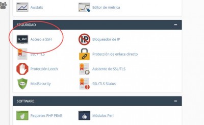

En realidad yo le pedí al que me renta el hosting que lo haga. Me dijo que si lo hizo pero no se en realidad. Quiero creer que si lo hizo. De todos modos yo puedo entrar al /cpanel de mi hosting y encuentro estas opciones
- Al entrar aqui me sale lo siguiente
Pero no se qué debo hacer aqui. Tengo que crear esa clave "
max_execution_time
" con valor 500? o es por otro lado?

No, para usar SSH necesitas una llave criptográfica, el proceso es sencillo pero quizás un poco laborioso la primera vez.
https://www.aemilius.net/ayuda/articulo ... putty.html
Una vez que tengas configurado el acceso por SSH, te conectas a tu servidor y actualizas la base de datos:
Checa la guía completa:
https://www.phpbb.com/support/docs/en/3 ... upgrade31/
Es la versión en inglés, aunque me parece que aquí tienen una versión en español.
PS: Es importante que no compartas esa llave SSH, porque quien la posea puede tener acceso completo a tu servidor, cuando ya no tengas pesado utilizarla, eliminala.
