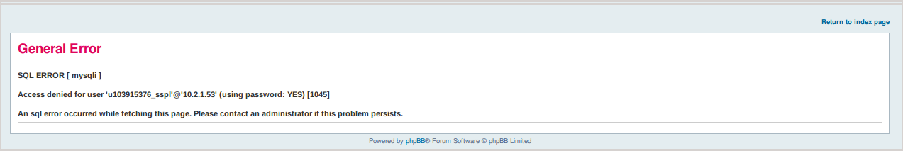

Hola. He comenzado a instalar un foro. Ya casi lo tenía acabado cuando me he dado cuenta de que no estaba bien localizado en el dominio. Me estaba quedando muy bien, además, aunque sea por ser la primera vez... :D La cosa es que empecé todo desde el principio pero claro, queda el foro sin nada de personalización.
Intenté añadir al árbol del foro los archivos que yo había modificado en la instalación anterior , poniendo como filtro "sustituir los archivos cuyo tamaño sea diferente" (trabajo con Filezilla), pero que quedasen los nuevos, los que se han implantado en esta instalación.
La idea puede parecer apropiada si no fuera porque, entre los archivos que se han cambiado, se han incluido los que me identificaban en la base de datos MySQL, así que me ha dado un error general.
Bueno, creo yo :?: que ha sido por eso, me puedo equivocar. Ahí tenéis la captura, vosotrxs veréis si es así o no.

Revisa el archivo config.php de la raíz tu foro y modifica la contraseña de la bd.

Ese archivo que me dices está vacío...

Ese archivo no puede estar vacío porque de algún lado él esta sacando el nombre de usuario y la dirección de la base de datos y de estar vacío daría otro error.
Aquí está la explicación de algunas carpetas y archivos pero no esta muy completo, también podrías revisar la wiki que debe haber más información.

Tienes razón, equivoqué el árbol donde debía mirar. Estoy haciéndome a Filezilla y, aunque es bastante intuitivo, se puede uno equivocar, como ha sucedido. Ahora he entrado en el archivo y, efectivamente, veo la identificación de la base de datos y del administrador. De todas formas, como me pongo un poco nervioso porque tengo que tener el foro efectivo ya, pues reinstalé todo y estoy yendo con mucho cuidado, sustituyendo sólo las carpetas de imágenes, que son las que más me preocupaban.

Muchas gracias, towen, por tu ayuda. Supongo que ya puedo dar esta pregunta por solucionada. He localizado el archivo que tendría que cambiar para evitar el error que me apareció primero y tengo los enlaces donde puedo investigar dónde puede estar lo que me pueda causar error en el futuro. Genial.
