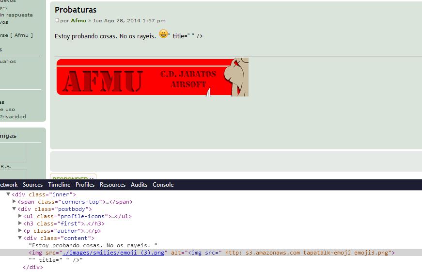

He conseguido crear un archivo .pak para este fin haciendo uso del excel y tal. De momento en los mensajes ya escritos desde tapatalk se ven los emojis perfectamente. El problema viene cuando escribo desde el foro normal. Me salen los smilies perfectamente, y se insertan en el mensaje muy bien, incluso al previsualizar salen bien. Sin embargo, cuando envío el mensaje, sale " title=" "> " después de cada emoji. Tiene que ser cosa de la plantilla pero no tengo ni papa. Estoy usando phpbb 3.0.12.

Vale, parece que finalmente he descubierto donde está el problema, y no es otro que el texto que he elegido para poner los emoticonos, en concreto uso los mismos que el tapatalk, es decir [emoji] con el número del emoticono. Al parecer los corchetes dan problemas. A ver si puedo poner algo para que se vea bien tanto en el foro normal como en el tapatalk.

Pongo un ejemplo:
EDITO: He probado a instalar otro estilo, prosilver, en este caso, y sigue viéndose igual, así que entiendo que no tiene que ver con el estilo en sí :S
- emojis_fallo.JPG (58.4 KiB) Visto 3429 veces

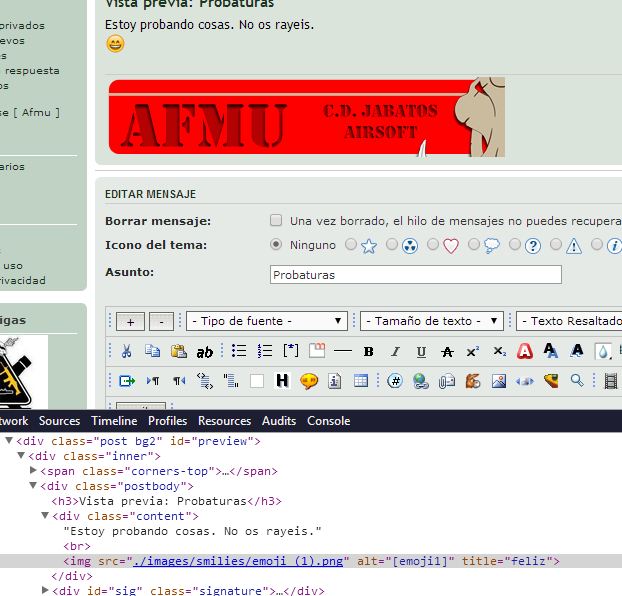

Mirad el código diferente en la vista previa del mensaje. Es muy extraño.
- emojis_fallo2.JPG (76.25 KiB) Visto 3401 veces

¡¡¡No me lo creo!!!
Lo he solucionado.
El problema venía por el mod Tapatalk. En la carpeta mobiquo, que es donde se están los archivos de tapatalk, hay que editar un archivo. En concreto el archivo es mobiquo/hook/viewtopic_hook.html.
Hay que comentar las dos últimas líneas, responsables de agregar el código este de amazonws. Una vez hecho esto, los emoticonos se ven perfectamente.
