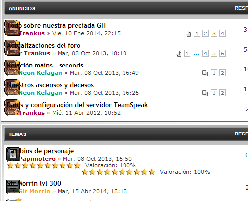

Buenos días,
En el día de hoy he instalado el MOD Thanks For Post 1.3.5 y me ha descuadrado el texto del enunciado de los mensajes (fijaros que se superpone encima del icono)
Sugerencias ? Ideas ?

Buenos días,

Esto es un soporte de mod, bueno.
en forumlist_body.html busca
reemplazalo por
<dl class="iconicon"
<dl class="icon"

Buenas Makoto,
Antes de nada gracias por la ayuda, voy a probar ahora a ver si funciona y si, es soporte de MOD el tema del desencaje del enunciado del hilo pero claro, supongo que será de soporte de temas el del encaje del cabecera de la web, de ahi mi duda.
De hecho tengo hilo abierto unica y exclusivamente para lo del encuadre del enunciado !

Makoto escribió:Esto es un soporte de mod, bueno.
reemplazalo porCódigo: Seleccionar todo
<dl class="icon"
Te respondo algo similar a lo que le respondi a nuestro compañero en el otro post. Tras las modificaciones que indica el install.xml ya no encuentra la linea que indicas ya que fue reemplazada en este caso por
<dl class="<!-- IF forumrow.S_THANKS_FORUM_REPUT_VIEW_COLUMN and not S_IS_BOT -->thanks<!-- ELSE -->icon<!-- ENDIF -->">

Re: Encuadrar opciones del header
Nada, igual sigue
he modificado el archivo, limpiado cache, temas, plantillas y nada ;S

Re: Encuadrar opciones del header y problemas espaciado topi
Algo falla ya que en el estilo ProSilver me da el mismo error y he hecho un foro de pruebas (http://stars-guild.org/test) e instalado el mod automaticamente con AutoMod y funciona correctamente (pese a que haya errores de lenguaje en algun que otro menu).
He comparado con Merge todos los archivos que se ubican en el template, y debo decir que quitando diferencias por otros MODS
forumlist_body.html idéntico
index_body.html idéntico
memberlist_view.html idéntico
overall_header.html idéntico
ucp_prefs_personal.html idéntico
viewforum_body.html idéntico
viewtopic_body.html casi idéntico, modifique lo siguiente:
Estaba esto:
Y tenia que estar esto:
Raro raro raro.... espero os ayude como referencia.
He hecho lo mismo con los dos archivos del root del foro:
viewforum.php
viewtopic.php
Y he corregido la información duplicada que tenian, ya que lo habia hecho manual a la par que rehecho con el AutoMod. Al realizarlo manualmente e intentar visualizar los mensajes simplemente veia todo blanco.
He optado por cambiar ambos archivos del foro TEST y al llegar a casa cogeré el MERGE para comparar estes con el del backup que tengo para añadir las lineas de los otros MODS que me faltan y espero que funcione correctamente.

Re: Enunciado mensaje superpuesto al icono del mismo
Funcionando, como bien dije, el error estaba en las lineas duplicadas de estos archivos, al corregirlo, todo OK.
