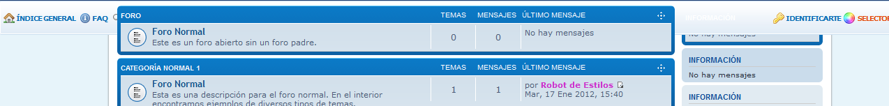

La cuestión es que hay un fallo con la barra de navegación, cuando ésta se pone en la parte superior, de forma completa.
Así es como debería estar:
Pero, en cambio, está así cuando se permite que se muevan las categorías de lugar:
Y así cuando no se permite cambiar las categorías de lugar:
He estado mirando el código del estilo y donde yo creo que puede estar el error es aquí:

Hola,
Abrir el theme/prosilverme.css
Buscar:
	margin-bottom: 20px;
Debajo agregar:
	z-index: 999;

Muchísimas gracias nextgen.
