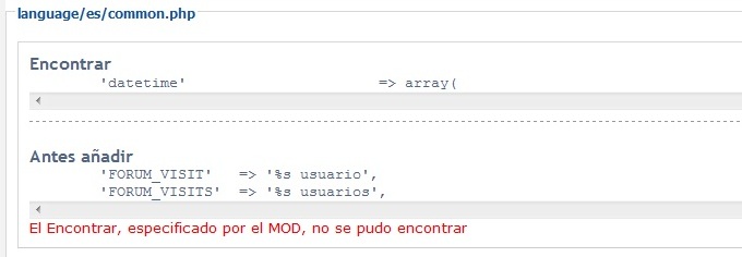

Hola con mucho sudor acabo de actualizar del 3.07 al 3.08 , todo salio bien
Lo actualize queriendo agregar unos mods como el x users viewing que estaba posteado acá pero no lo encontre mas
Estoy usando el automod y me da un error en el archivo que está debajo.
Yo lo agregue a mano y desp intente instalar de vuelta con automod y lo mismo , asi que puse forzar instalación
No puedo ver el modulo para configurarlo , ya actualize las plantillas y el cache.
Aparentemente quedó instalado pero mal.
Me podrian decir que puedo hacer?
GraciasURL: http://www.davorserver.com.ar

- captura
- 123456.jpg (33.53 KiB) Visto 1800 veces
Re: Mod x users viewing
has la busqueda manualmente, te aseguro que lo encontraras
recomendacion busca por partes no toda la linea completa, dicha busqueda esta por el final del archivo

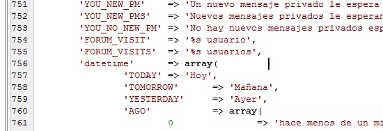

hola el archivo lo encontré ya lo había hecho , me quedo así a ver si esta bien:
'YOU_NO_NEW_PM' => 'No hay nuevos mensajes privados esperándole',
'FORUM_VISIT' => '%s usuario',
'FORUM_VISITS' => '%s usuarios',
'datetime' => array(
'TODAY' => 'Hoy',
'TOMORROW' => 'Mañana',
Dejo imagen por las dudas
Saludos.-

- imagen
- 123456.jpg (43.5 KiB) Visto 1787 veces
Bueno debido a errores mios ya me anda el mod en el acp pero siempre tengo un problema
se ven en todos los foros pero solo se ve () unicamente los 2 parentesis alguna recomendacion?
o abro otro post sobre esto?
Saludos y gracias.-
Saludos y gracias.-
esta mal editado los archivos php u_U revisalos minuciosamente
pues la consulta es la misma en si
revisa el install.xml
los pasos a seguir
url del mod? me descargue uno donde no te pide buscar eso en el common.php sino otra busqueda
los pasos a seguir
raro pues ese mod te pide buscar esto
no se por que pusiste ese error
te recomiendo que desinstales el mod que tienes e instales el mod de la url pues no son los mismos tambien que subas los archivos a tu servidor
ese fue un error que me paso con el automod , voy a ponerlo como estaba a ver si se soluciona , como el automod no lo podia hacer lo cambie de forma manual
quizas hice mal , lo modifico como estaba originalmente y vuelvo a probar.

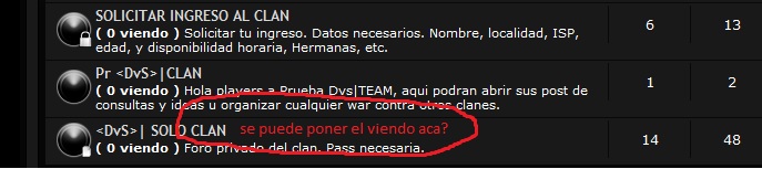

Bueno resumiendo pude corregir el error del parentesis duplicado , resulta que un algun momento no funcionaba y segui las indicaciones del usuario DaVidU en este post http://www.phpbb-es.com/foro/soporte-mo ... 26577.html , no digo que este mal eso ,solo que a mi me produjo ese error.
Ahora quiero hacer otra consulta sobre el mismo tema calculo lo puedo hacer en el mismo post no?
en la imagen que subo esta clarita la pregunta , es sobre la posicion del viendo.
