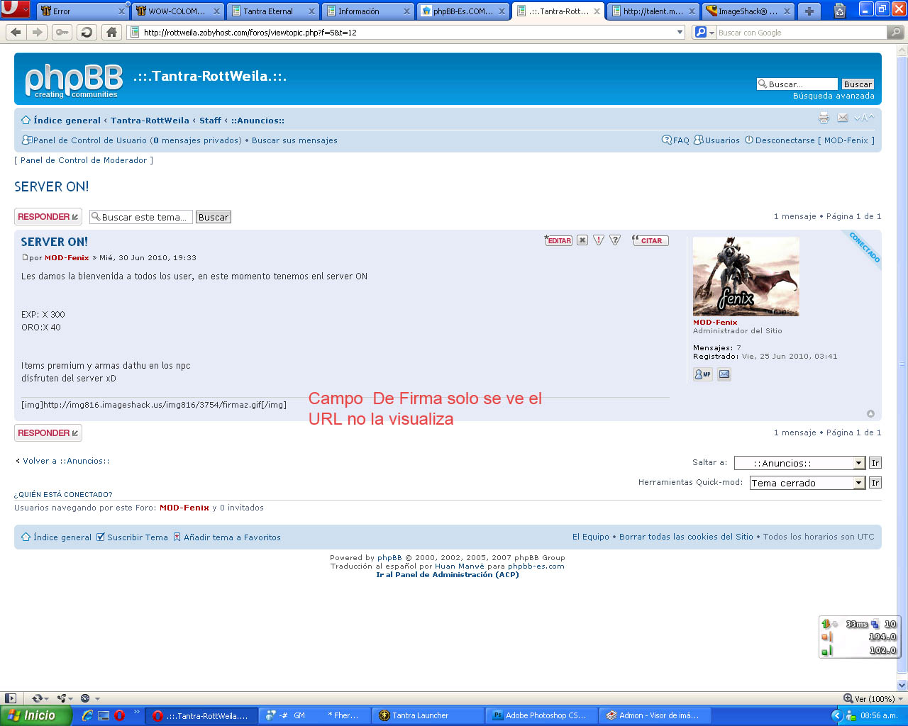

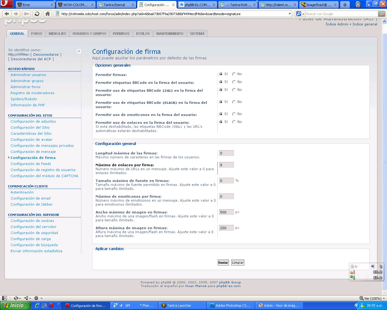

Mira men aki te muestro como tengo ubicado lo de las firmas y nose k hacer ayudame xfas tanbien te muestro como se ve la firma :cry:
Firma= (.jpg (188.45 KiB) Visto 2105 veces

prueba poniendo el ancho y alto de las firmas a 0 y nos cuentas si se ven

me he dado cuenta que en la opcion donde dice longitud maxima de las firmas esta en 0, trata poniendole 512 o 1024 y nos comentas.
