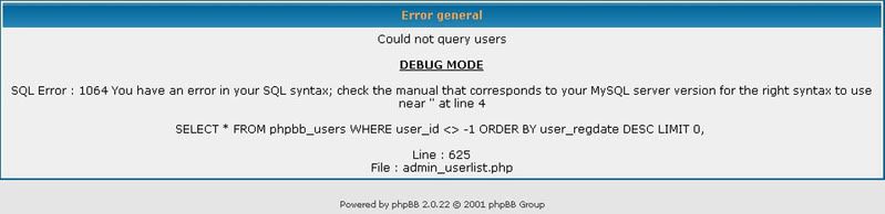

Hola.
Me instale el admin userlist 2.0.7 de este enlace
Es la primera vez que instalo un mod, y despues de unos cuantos tira y afloja (lo tipico de un novato por ser la primera vez) consegui instalarlo (o eso creia yo..)
Creo que segui bien las instrucciones, pero seguro que algo me pase por alto. Como no me atrevo en meter mano en la base de datos... os pongo esta captura que segun da a entender, el error viene de la base de datos:
Este error me viene cuando entro en el ACP, y le doy a la nueva funcion "lista" en "Administración de los Usuarios"
Aparentemente el foro en su totalidad funciona bien, solo que el mod me da este error.
Datos de mi foro:
hosting gratuito freehostia
MySQL 4.1.11
PHPBB 2.0.22
MOD: Solo el admin userlist añadido.
Gracias por leerme
Un saludo.
PD: Solucionado, copie lo que habia un archivo SQL a la base de datos y arreglado. Yo lo hice de otra forma :oops: errores de novato.
