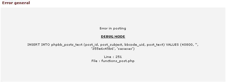

ahora lo que sucede es que... pusimos todo el backup de la base y si aparecion los post los users... los topics.. todo lo malo que no deja crear nuevos temas ni nuevas respuestas...
da este error:
que puedo hacer?

pues... ya le dimso repair a la base.. y tambien revisamos todo el archivo de functions_post y nada..
no se que sea...
me pueden ayudar?
